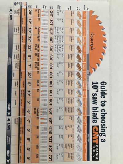

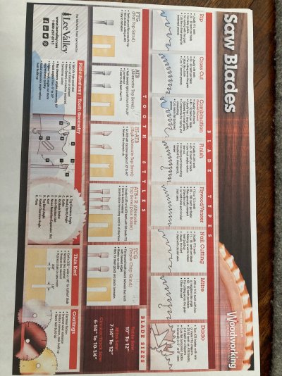

ter info (als naslag heb ik dit in de lade met mijn zaagbladen liggen)
- reclame van Lee Valley met uitleg (in het engels) van de verschillende types zaagbladen en hun toepassing
- reclame van CMT (in het engels) met detail uitleg over #tanden, hoek ... voor een zaagblad van 250mm

NB De CMT-zaagbladen zijn (volgens mij) rebranded AKE. Dan is het mss handig om bij de bron te kijken naar info:
Link naar catalogus onderaan!
