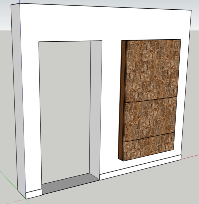

Hallo allemaal, ik ben een niet heel ervaren klusser, met een leuk project in gedachten. Wij willen de TV uit het zicht plaatsen door een soort kast te bouwen, waar deze achter schuil kan gaan. Zie hieronder een afbeelding van het ontwerp: achterplaat aan de muur bevestigd, smalle zijkanten, boven en onderkant en dan de voorkant uit 3 delen: bovenste deel vastgeschroefd en onderste 2 delen als deur uitgevoerd. Achter het middelste deel hangt de TV (aan een zwenkarm) en achter het onderste deel kunnen wat kleine apparaten gezet worden. Op alle 3 voorkant delen komen kurkschors tegels voor een fraaie natuurlijke uitstraling. Een en ander is aardig uitgewerkt (tips altijd welkom!), maar mijn grootste vraag is nu: is zo'n grote zware en vooral ook brede deur van 105cm breed en 60cm hoog wel haalbaar (en ook de onderste deur van 105cm breed en 30cm hoog)? Alles wat ik hierover kan vinden gaat uit van een deur die hoger is dan breed, en dat is in dit geval dus zeker niet zo. Het totale gewicht van de middelste deur komt denk ik uit rond de 12 a 14 kilo (onderste de helft), afhankelijk van hoe zwaar het kurkschors precies is. Kan een keukenkast scharnier dit aan en zo ja, welk type en hoeveel heb ik er nodig? Zo nee, welke alternatieven zien jullie? Alvast bedankt! Mvg, Erik
waarom ook niet het bovenste deel als deur uitvoeren ?
je laat bergruimte verloren gaan
je hebt nog niet gezegd hoe je die deur gaat maken
ik zou in ieder geval voor verstelbare scharnieren gaan
ik dacht dat kurk licht materiaal is

een deur van 60 hoog x 105 breed met scharnieren opzij zou ik niet doen. 30cm hoog zeker niet.
die deur komt trouwens vreselijk in de weg als je ze opent.
