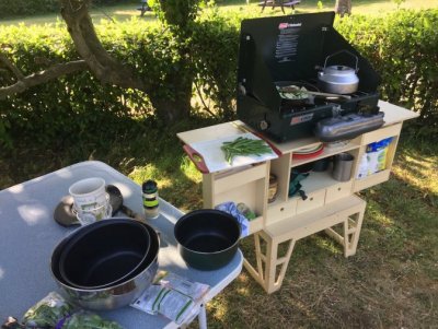

Ik dacht meer aan iets wat Mathijs gemaakt heeft met eventueel boven in de brander.

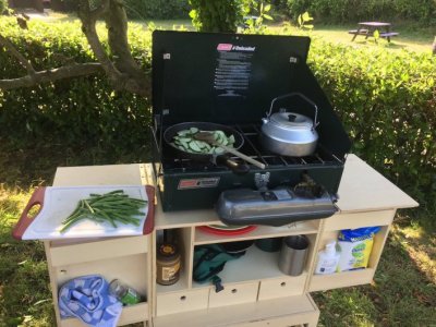

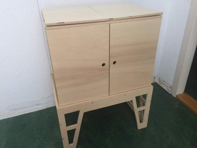

Dank je!
Hij bevalt zeer goed, geen rondslingerende keukenspullen meer, en we kunnen comfortabel vanuit een campingstoel koken.
Op de camping verhuist hij alleen naar binnen als het regent. Ik ben bang dat hij anders geen lang leven beschoren is. De kist is gemaakt van populierenmultiplex om het gewicht zo laag mogelijk te houden.
Ik heb de maten zo gekozen dat de Coleman benzinebrander er precies bovenop past. Hij lijkt klein maar er past verrassend veel in!
