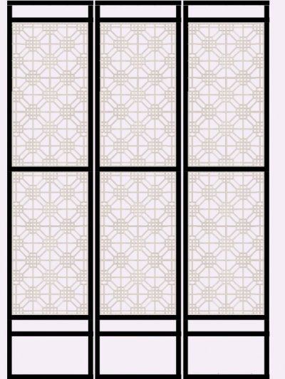

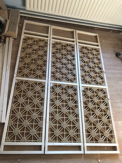

Gekozen voor 3 deurtjes en het patroon komt er dubbel in., vind het zonde als je aan een kant alleen papier ziet., meer werk (+6 extra schermen) maar ach ben nu toch al bezig!
Wat specificaties:
Deurtjes worden +/- 42cm breed en 190cm hoog
kumiko houtjes zijn 4mm x 10mm (linden)
frame wordt van eik.

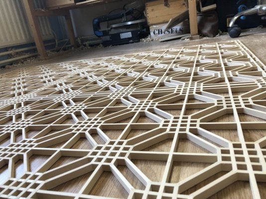

Futae Kaku-shokkõ :
Voor dit patroon moet ik twee houtjes zagen & schaven en dan het derde houtje die alles verbindt zit vast met beide kanten een jaguchi.(zie foto)

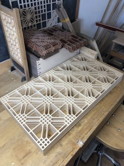

Ben begonnen met het zagen & maken van de zes jigumi's (basis)
Voor mijn eigen geruststelling heb ik er gister 1 volledig ingevuld om te checken of echt alles overal past.
Nu ik dat weet kan ik op voorhand alle onderdelen zagen en later in één beweging invullen.

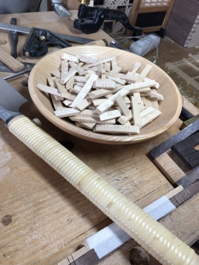

Heb 2 emmers voor de onderdelen gepakt en die ga ik rustig an vol maken en dan zie ik wel hoe ver ik kom. (geen zin om alles te tellen.)
Alles wordt gemaakt met handgereedschap! ( behalve maat zagen van strips dat wou ik mezelf niet aan doen :p )
Denk maar aan een Dozuki zaagje, beiteltje en wat geduld.

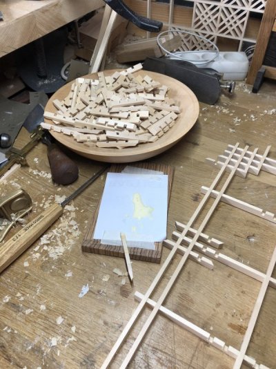

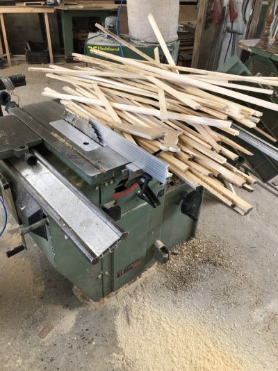

Hier ff elektrisch stroken zagen op 11mm en dan later op de lintzaag naar 5mm
ruim 110meter verder xD heb nog meer linden hout om te schaven maar dit moet voorlopig genoeg zijn.

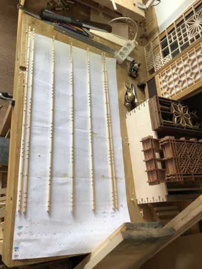

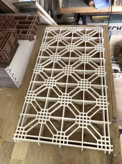

eerste jigumi (ff met de tekening erbij zodat ik niks verkeerd leg)
3 jigumi's

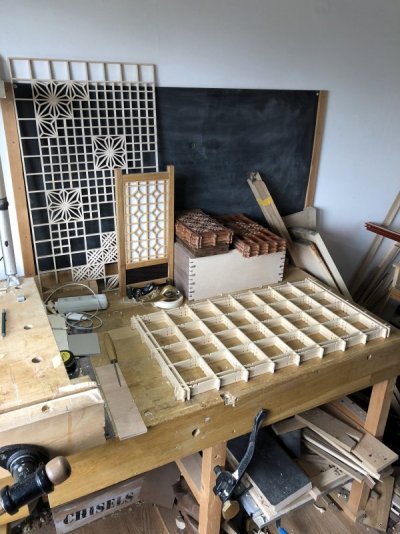

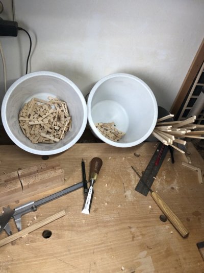

2 onderdelen in een bakkie
Invullen met drup lijm
De 45 graden jaguchi

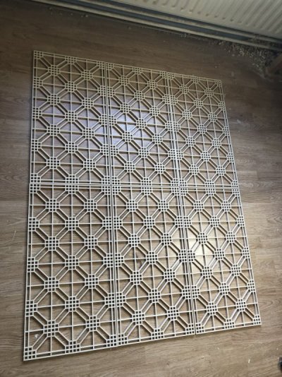

1 scherm af!!! Futae kaku-shokkõ
Nu deze twee emmers vullen en dan zien we het wel weer.

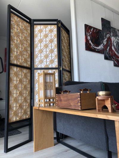

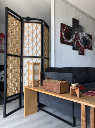

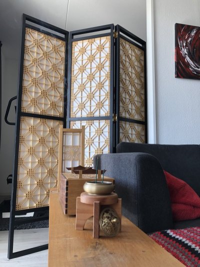

Eindelijk staat ie!
Hier heb héél wat werk in gezeten., uiteindelijk allemaal waard!

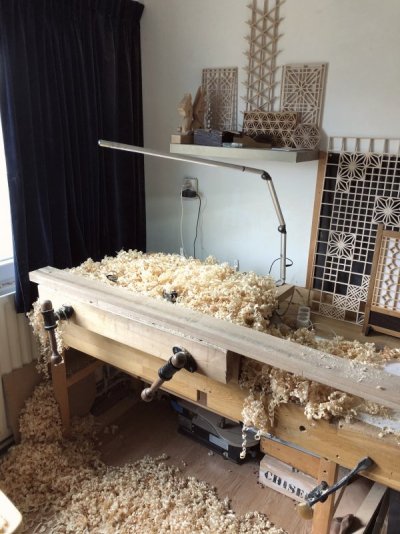

Heb echt kilometers kumiko linden latjes gezaagd en met het Bridgecity blokschaafje op dikte geschaafd!
Alle ontelbare halfhout verbindingen gewoon met een dozuki.
Uiteindjes op 45 graden schaven en de jaguchi verbinders ertussen.
Met 12 schermen! Hij is dus aan beide kanten net zoo gaaf!
paart stats : 12 schermen van 38 x 70 cm met futae kaku-shokkõ patroon met 10mm x 4mm linden latjes in danish oil & Matt zwart grenen frame.
Totaal is hij 125cm x 185cm
