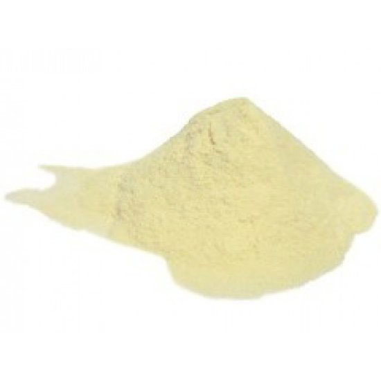

[FONT=arial, helvetica, sans-serif]Il existe deux sortes de caséine qui sont fabriquées soit à partir de présure, soit par coagulation du lait avec un acide. Bien que ce ne soit pas la plus courante, seule la seconde est utilisable pour les travaux de peinture et de décoration. [/FONT]​
[FONT=arial, helvetica, sans-serif]Sous forme de poudre séchée, la caséine est pratiquement insoluble dans l’eau. Pour la dissoudre il faut lui rajouter une base pour former un caséinate soluble.
Het poeder moet overigens niet zoet smaken, als ik het goed begrijp, dan is er ook lactose neergeslagen door te sterke aanzuring.
Caseïne lost niet echt op in water tenzij het alkalisch is, en kalk zorgt daarvoor, borax ook maar het nut ervan is verder discutabel.
"calcatex" bestaat uit kalk, caseïne, venetiaans marmerpoeder, zwaarspaat (delfstof), aardkleuren en borax
"caltane kalkverf" bestaat uit "kalk uit hout verbrande marmerpasta ( ?? ), marmerpoeder, cellulose, methylcellulose, kalkwater
[/FONT]
"ecotec caseïneverf" caseïne, kalk, krijt, toonaarde, porselijnaarde,cellulose, kalkspat, talkum (asbestvrij), natriumfosfaat, aardkleuren
[FONT=arial, helvetica, sans-serif]cellulose is een ramp om op te lossen en bindt sowieso niet best.
Ik gebruik 5 % caseine, al doende goed roerend, 2 liter water op 1 kg gebluste kalk.
Dat is wel dun en druipt veel en benodigt al gauw 3 of 4 lagen, 1 kg kalk per 5 m2 per laag.
1 tot 3 dagen drogen tussen lagen in, afhankelijk van temperatuur ( 5 tot 20 graden celsius ).
Meng de kalk en de caseine eerst goed, dan water erbij, weer mengen, half uurtje laten inwerken, dan schilderen en neerslaan voorkomen.
Wat zakt naar de bodem is overigens ook bruikbaar als beter dekkende verf, voor donkere plekken en zelfs hout.
Kant-en-klare kalkverf zou beter kunnen zijn, maar is belachelijk duur.
Kalkverf op basis van "gerotte" kalkpasta schijnt beter te werken dan gemaakt met kalkpoeder.
[/FONT]
meer info onder meer hier : All How-To's
kalker
26 nov 2020
Er lijkt hier iets mis te gaan, een deel wordt op mijn scherm niet weergegeven.
De juiste soort caseine ( door aanzuring verkregen ) is te koop bij de Labshop :
[FONT=arial, helvetica, sans-serif] [/FONT]
kalker
26 nov 2020
kleine rectificatie : 1 kg kalk per 10 ( i.p.v. 5 ) m2 per laag
meer info : www punt earthpigments punt com / milk-paint-with-lime /

Een duidelijk beter resultaat verkrijg je door de caseïne eerst goed op te lossen in helder alkalisch water en dat dan aan de kalk toe te voegen, i.p.v. de gemakzuchtige manier van kalk en caseïne droog goed mengen en dan water erbij gooien.
Alkalisch water verkrijg je door een lepel kalk in een liter water te mengen en dan te wachten totdat het kalk onderaan ligt, het heldere water giet je dan af.
Of je lost 2 theelepels borax in een liter warm ( 30-40 graden ) water op, wat ik meestal doe.
Roeren met een stok, niet met een boormachine ofzo wat overmatige schuimvorming teweegbrengt.
Snel opbrengen, eens per minuut opnieuw mengen, want het kalk zakt naar de bodem, en daarna niet meer bijwerken ( totdat het droog is ), haren en druppels haal je gemakkelijk later weg met een verfkrabber.
Soms is het gebruik minder, eerder 20 m2 per kg kalk, ik weet niet waar dat aan ligt, wellicht aan de vochtigheid van de muur of de reeds aangebrachte lagen.
