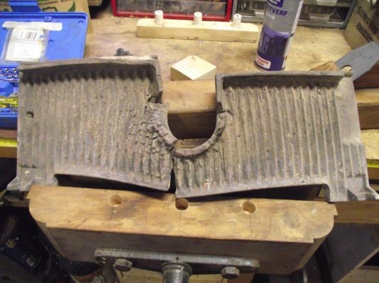

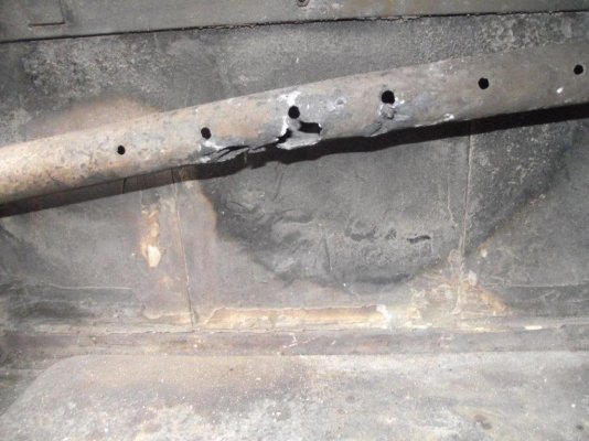

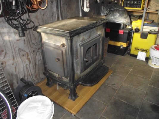

Oude (40 jaar) speksteen kachel gekocht, opknapper, merk Hearthstone.
Stuk zijn de achterplaat. de secundaire luchtaanvoer en het glas is ondoorzichtig geworden, niet schoon te krijgen.
Altech importeerde ze vroeger, maar die hebben geen onderdelen meer van zo'n oude kachel.
Heartstone in Vermont wel, maar verzenden niet buiten de V.S.
Gezocht en gevonden, Woodman's Parts Plus.
Die "Plus" zit wel goed, let op;
Back Plate, stukje gietijzer van 50 x 19 cm; 214 dollar. :)
Secundary air pipe, stukje pijp rond 30 mm; 204 dollar. (y)
Glas 26,5 x 19.8 cm, hou je vast; 267 dollar. :D
Opgeteld zou dat het lieve sommetje van....685 dollar bedragen...(n):rolleyes:

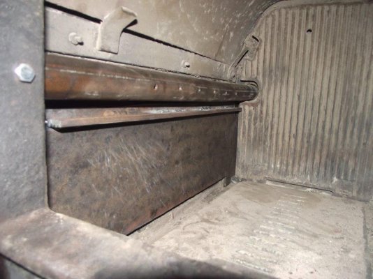

Oplossing; Stuk traanplaat 6 mm, heb ik liggen, 0 euro.
Stuk pijp, rond 30 mm, heb ik liggen. 0 euro.
Glas 26,5 x 19.8 cm, bij de kachelboer. 27 euro.
Twee meter vv koord plus tube vv lijm 9 euro.
Ik zou zo niet durven zeggen wat de plasmasnijder, slijptol en lastoestel doen aan kosten.

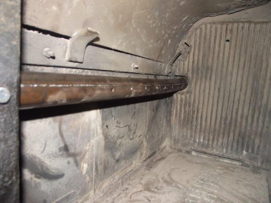

Veel meer dan tien minuutje zijn die niet bezig geweest. Ik moet nu nog even wat hoekijzer 15 x 15 opsnorren.
Daarvan snij ik stukjes die verticaal op de achterplaat worden gelast om de hitte over een groter oppervlak te verdelen.
Ik ben anders bang dat 6 mm traanplaat krom gaat trekken.
Dus, i.p.v. 685 dollar, exclusief verzendkosten betaal ik nu 36 euro plus, vooruit, een tientje aan stroom.
De hoekijzertjes ritsel ik ook wel ergens.
Dit geeft me toch een beter gevoel en, laten we eerlijk zijn, wat is er nu leuker dan zelf doen. ;)

Ik moest de kachel nog uitruimen toen hij eenmaal op de dolly stond en er kwamen resten briket uit, stompjes kaars en resten steenkool. Oh en ook wat hout....:(
De lokale kachelboer zei dat het een schoolvoorbeeld was van hoe een speksteenkachel níet te stoken.
Veel te vlug, veel te heet. De combinatie speksteen en gietijzer moet zich even kunnen 'zetten' tijdens het stoken, geef je het niet de kans dan is dit het resultaat op termijn. Je kunt in een speciaal ontworpen korf wel steenkool in deze kachel stoken. De korf zorgt dat de brandende kolen niet met de rest van de stookruimte in aanraking komen. Maar dat gaat hier niet gebeuren, hout zat.

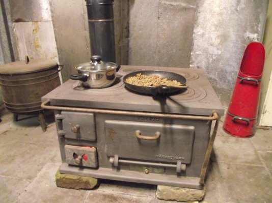

Nee, @chevy66, nog geen stookweer, maar een uurtje per dag staat er in de werkplaats een oud Etnaatje te branden. Als ik toch in de werkplaats ben kan ik er ook net zo goed het warm eten op bereiden... gaat al jaren zo, het gasstel bij ons kan nog wel honderd jaar mee....

En ik vind het een leuke bezigheid, koken op hout. Je bent de hele tijd een beetje bezig met het schuiven van de pannen. al na gelang de hoogte van het vuur...
We gaan in de keuken t.z.t. een vedspis installeren om op te koken.
Dit is een Zweeds houtfornuis.
Deze dus. Stond tijdelijk op een paar bakstenen, maar komt op een stalen frame te staan voor de bereikbaarheid. Onder komt dan de houtopslag.
