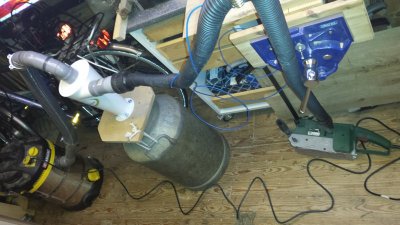

Ik heb zelf een Nilfisk stofzuiger en heb idd de versie van Ali, ik heb tussen de Cycloon en de stofzuiger een stuk slang met binnen diameter van 50mm van deltaline die kun je heel mooi met 50mm PVC koppelingen (45gr bochten) kombineren en die past bij mij met wat ducttape erom heen in de aanzuigmond van de stofzuiger.
De slang van de Nilfisk past precies op de uitgang van de cycloon dus het was allemaal redelijk eenvoudig op deze manier en ik had geen extra gewone slang nodig, van de dikke slang had ik wel een paar meter gekocht omdat ik die ook nodig heb bij mijn vlak/vandiktebankje, daar zit ook een 50mm aansluiting op.
een foto met de oude cycloon erop:
ik zie dat hier zelfs de oude Parkside nog op staat.

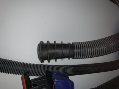

Heb zelf ook een tijd lopen zoeken naar de juiste aansluitingen voor Mn verschillende machines op de Kärcher stofzuiger. Na verschillende miskopen uiteindelijk geslaagd bij Axminster: https://www.axminster.co.uk/mirka-universal-hose-adaptor-502560
Ziet er niet uit, maar is van rubber dus flexibel en loopt mooi taps toe van binnen. Heb eerder nog (teveel) geld stuk geslagen op festool en Starmix adapters, waarvoor ik wel 6 van die Axminster dingen had kunnen bestellen. Enige nadeel is natuurlijk wel de verzendkosten, maar ik moest toch nog meer hebben, dus maakte voor mij niet zoveel uit.

Heb precies dezelfde slang, koppelstukken eraf gehaald en rubberen stuk erop en past nu mooi op mijn zaagmachine (DW745)

Die rubberen stukken van Mirka kunnen dus op de slang van Kärcher gemonteerd worden ipv de Kächer koppelstukken? Dat ding van Mirka lijkt meer een verloopstuk dan een koppelstuk namelijk, of ik zie het verkeerd.

Ohnee, het is zeker geen koppelstuk. Gewoon een verloopstuk maar past wel naadloos door de tapse vorm. Voor mij is het degelijk genoeg, maar kan nog strakker door gebruik te maken van een slangenklem. Doordat het van rubber is is het makkelijk aan te passen.

A zo, je klemt hem erin! En andere eind aan gereedschap. Past al je gereedschap hierop of heb je meerdere koppelstukken nodig?
Heb je de aansluiting aan de cycloon ook zo gedaan?
.Bekijk bijlage 85098
Hoeveel heb ik van die koppelingen nodig? twee stuks? Een naar cycloon, andere naar gereedschap?
