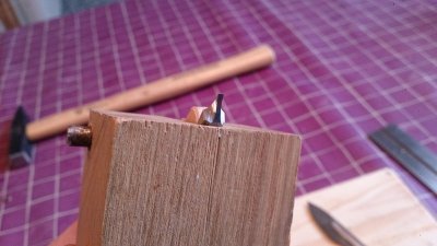

Goedemorge Coko,

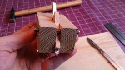

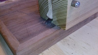

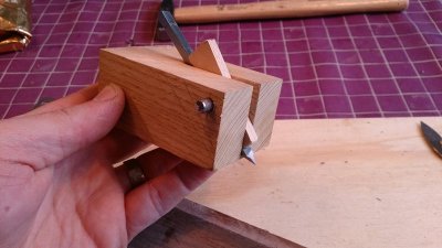

Het is een iets luxere variant geworden.
Werkt fantastisch. De groefjes in de lengte richting van de draad kan je in één keer steken. Als er schuin of dwars op de draad moet worden gewerkt, heb ik gemerkt dat 'achteruit' werken beter gaat.

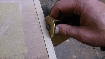

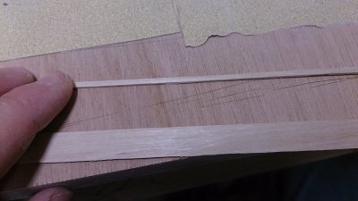

Gisteravond bezig geweest met de eerste strookjes pas te maken en in te lijmen.
Nog heidenser dan het vorige klusje.;)
Af en toe mijn vrouw een kleine teaser gegeven van het resultaat tot nu toe. Die is al erg onder de indruk en kan niet wachten tot het eind resultaat.
En dan nu de foto's

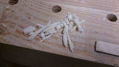

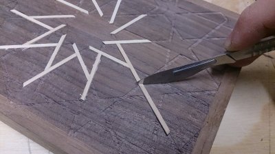

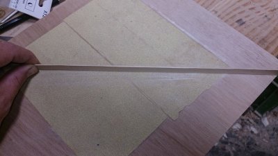

Strookje fineer afgezaagd van een plankje (stukje steenbeuk vloerdeel, gratis bij een andere aankoop voor een ander project in huis) vlak en op dikte maken met schaaf en schraapstaal.
Krullen.

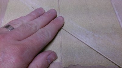

Zijkantje ook mooi vlak maken.

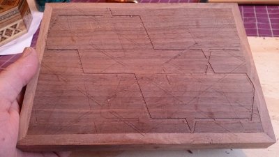

Inkerven op iets breder dan de groefjes in het deksel.

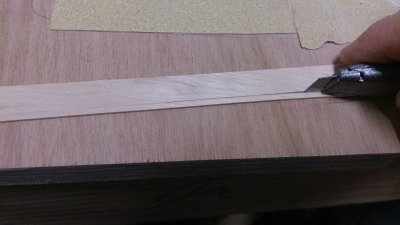

Daarna doorsnijden met een fijn stanley mesje. Beginnen bij het eind en stukje bij beetje naar het begin toe werken.
Als je klaar bent heb je een smal strookje.
En de andere zijkant ook mooi vlak schuren.
Hier alvast een teaser van de progressie tot nu toe.

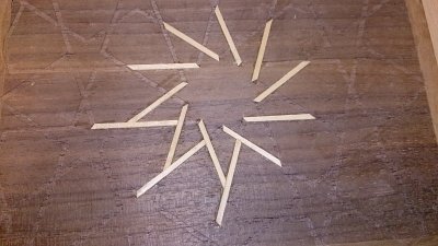

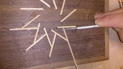

Op dit moment probeer ik elk moment te pakken om aan het kistje te werken. Het vordert gestaan maar ik geloof dat ik mijn kruin maar kaal ga scheren....:D
Hier nog een update over hoe ik de stukjes pas maak.

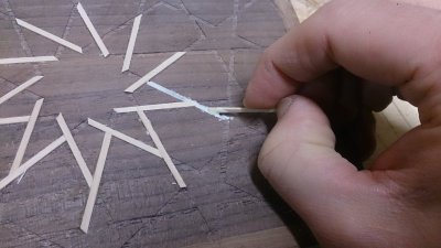

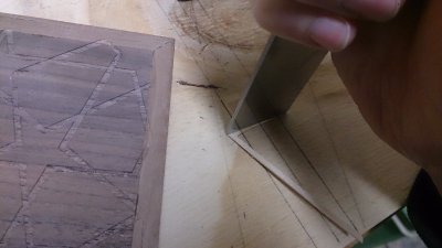

Het begint met het pas maken van het begin. Strookje aansluiten en een kerfje evenwijdig maken met een radeermesje.
Daarna met een scherpe beitel loodrecht af steken.
Andere zijde inkerven. En natuurlijk ook afsteken.

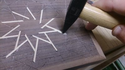

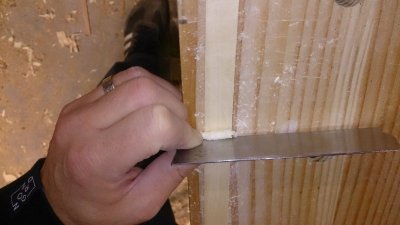

Beetje lijm er in boteren.
En aandrukken met mijn "fineer"-hamer

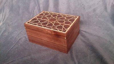

Goedemiddag beste forummers.

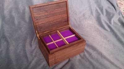

Na een kleine radio stilte en een toiletverbouwing die tussendoor kwam heb ik hier het eind resultaat van het kistje.
Ik had het voornemen om ook houten scharnieren toe te passen. Dit heb ik niet meer gedaan vanwege gebrek aan tijd.
Bij Baptist heb ik messing box scharniertjes besteld met begrenzing.

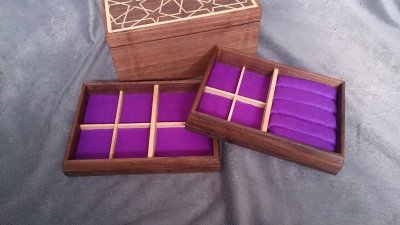

Verder heb ik de trays aan de buitenzijde een lichte bolling gegeven. Hierdoor zijn ze optisch wat dunner en kunnen ze makkelijker uit het kistje gehaald worden.
In de trays en de bodem heb ik een vak verdeling gemaakt van dunne strookjes steenbeuk.
Alle delen heb ik afgewerkt met Corcol olie. De bodem tussen de vakverdeling heb ik bedekt met vilt.
Het compartiment voor ringen heb ik gevuld met strookjes spons waar ik crea-bea hetzelfde vilt omheen heb gedaan.

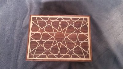

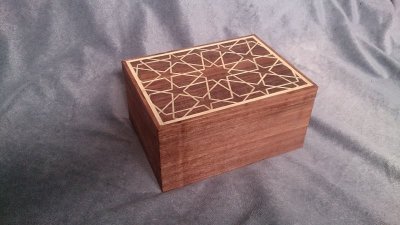

Voorkant / bovenkant
Achterkant
Close up van de bovenkant

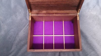

Deksel open met de trays erin
Detail van de binnenkant
Close up van de trays
Het uiteindelijke resultaat ben ik erg trots op, zeker voor een eerste keer.
Wat heel goed gelukt is, is de tekening op de zijkant die rondom mooi doorloopt en aansluit ook met het deksel.
