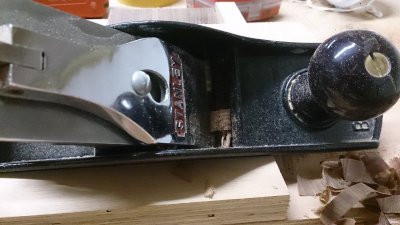

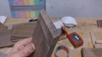

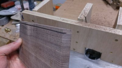

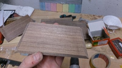

Ik heb een fustelplank gemaakt om de plankjes voor in verstek te kunnen schaven.

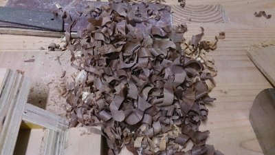

Daarna 8 zijkanten schaven. Met een scherpe schaafbeitel werkt dat erg lekker.
Dit is het resultaat. De hoeken waren na de eerste poging nog niet exact 45 graden. Aan de binnenkant stonden ze een klein beetje open. Dit was makkelijk op te lossen met de zijdelingse afstelling van de schaafbeitel.
En het bijprodukt, mooie krullen. Het lijken net chocovlokken.

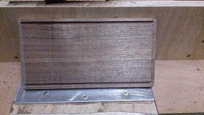

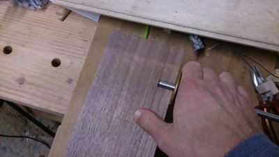

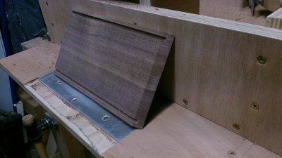

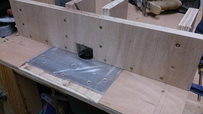

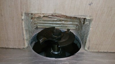

Hierna heb ik de de groef voor de bovenkant en onderkant met een tijdelijk freestafeltje gemaakt.
En dit is het resultaat de eerste keer frezen
En de groef breder maken door een tweede keer frezen.
Dit is het resultaat tot nu toe.

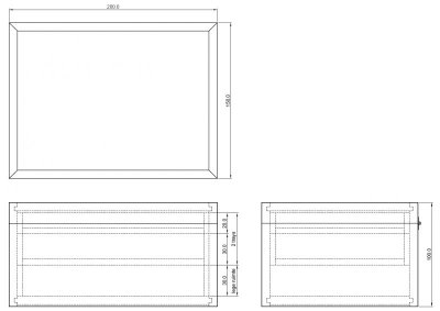

Ik ga vandaag in de pauze nog een snel tekeningetje maken van het doosje voor Rendew.

Hallo,
Even een reactie op je tekening. Maak de bodem zo dik als de groef die je hebt. Hierdoor kun je de bodem er los inschuiven en kan deze werken zonder dat er een lelijke kier kan ontstaan.
Voor de deksel zou ik werken met een groef zodat de onderste veer in de groef van zijkanten komt en de bovenste veer over de zijkanten heen valt. Zo kan ook de bovenkant vrij gemonteerd worden waardoor het kan werken zonder dat er
zichtbare naden kunnen ontstaan. De bodem en het paneeltje een mm links en rechts ruimte geven om te kunnen werken.
Op het eind van dit draadje zit een tekeningetje waarin ik laat zien hoe ik het bedoel met de bovenkant. http://www.woodworking.nl/showthread.php?13002-kistje-van-olijfhout
Groet JOs

Hoi Jos,

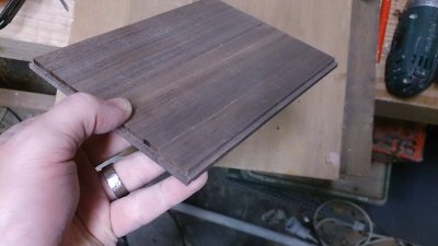

Bedankt voor de tip. De bodem heb ik nu extra ruimte gegeven en komt zonder lijm erin.
De bovenkant zal dan nog een lastige worden. Die heb ik al bewerkt en sluit mooi aan.
Ik kan evt nog een decoratief groefje in de overgang tussen zijkant en bovenkant maken. Dan valt het niet zo op.
Het is trouwens wel allemaal kwartiers hout dus veel werking over de breedte van een plankje verwacht ik niet.

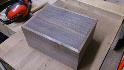

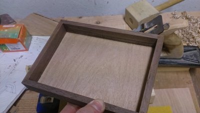

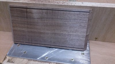

Zoals je ziet heb ik de bovenkant al pas gemaakt.

Dat ziet er aardig strak uit! Iemand vroeg hier al naar maar ben je niet bang dat het hout toch wat gaat krimpen waardoor je kieren krijgt aan de langskanten van de bovenkant?

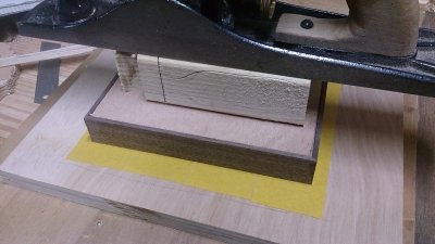

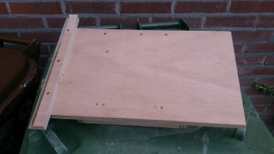

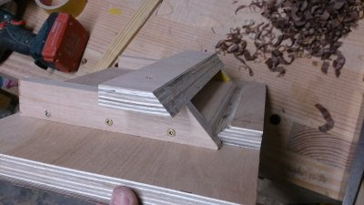

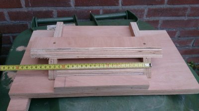

Bij deze een paar extra kiekjes van het futselplankje.
Het hele ding zit met schroeven in elkaar. Ik was begonnen met aan een rechte zijde van een plankje multiplex een schuine kant te frezen met een schuine freesbit met kogellager. Hier heb ik een plankje een een reepje van gepakt. Het plankje heb ik de achterkant goed haaks van gemaakt met de kant met de schuine kant.
Toen heb ik twee stripjes gezaagd op de zaagtafel en deze schuin doormidden gezaagd. Deze schuine kant heb ik met schaaf en combinatiehaak netjes op 45 graden af gewerkt. Deze heb ik tegen het plankje met schuine kant gemonteerd met nauwkeurig uitlijnen en voor boren.
Toen heb ik deze constructie op de onder plank gemonteerd. Toen het reepje met de schuine kant er strak tegen aan gezet.
Hierna nog een ander reepje multiplex gezaagd op de zaagtafel met het blad op 45 graden. Beetje nageschaafd en er bovenop gemonteerd.

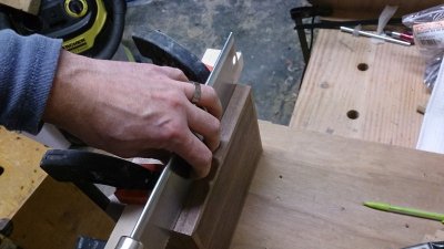

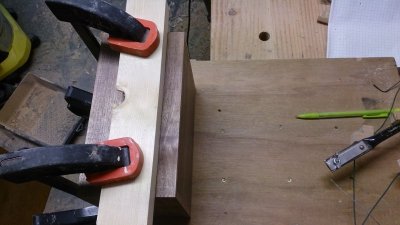

Breedte van het deksel afschrijven
Balkje erop klemmen
En met een toffelzaagje tegen het balkje, het deksel los gezaagd.

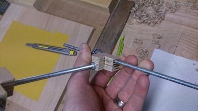

Hey Rick,

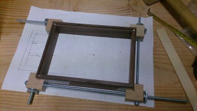

Het is gewoon een kopie van een setje lijstemklemmen zoals van Veritas.
https://www.baptist.nl/m/houtbewerk...ijstenklemmen/veritas-set-voor-lijstenklemmen
Noem het uitdaging/beperking van budget
Ze zijn best eenvoudig te maken. 18mm multiplex.
Vierkantjes van 30x30 mm.
Hapje van 10x10 mm met een gaatje van 3mm in het hoekje. Gaatje van 5mm en van 6mm kruisend
boren
Alleen wel op letten dat je twee stuks hetzelfde maakt en twee stuks spiegelbeeld

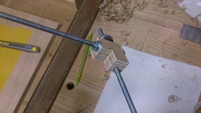

Hier nog een paar detail foto's
Deze twee staan naast elkaar in de opstelling.
Je kan zien dat de twee korte draadeindjes bovenlangs de lange draadeindjes gaan.

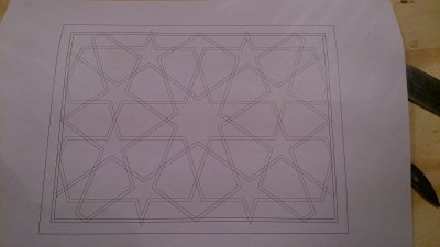

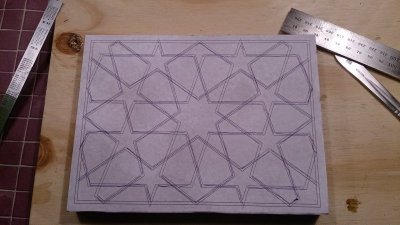

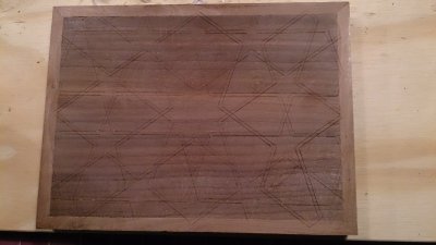

De laatste paar dagen druk bezig geweest met het sjabloon. Ik heb deze met spray lijm op het deksel geplakt. Met de niet permanente methode. Dus het sjabloon voldoende inspuiten. 20 minuten wachten en dan aanbrengen. Daarna heb ik alle lijntjes gesneden met een radeermesje en de liniaal van mij combinatie haak.
Heidens karwei kan ik zeggen.
Het sjabloon:
In snijden:
En het sjabloon verwijderen:
De volgende stap is het uit steken van de kanaaltjes die nu ontstaan zijn. Ik heb al een idee hoe ik een geschikt en goedkoop hulpmiddel ga maken.
