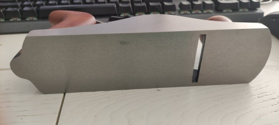

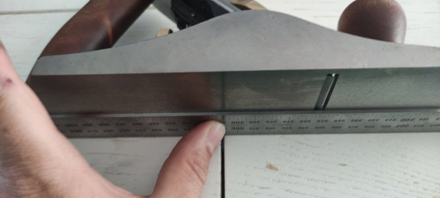

De bodem ziet er netjes uit, het vlekje is vet. De zool is prima vlak voor zover ik kan beoordelen:
Hetzelfde geldt voor de dwars kant.

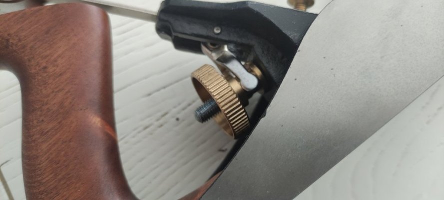

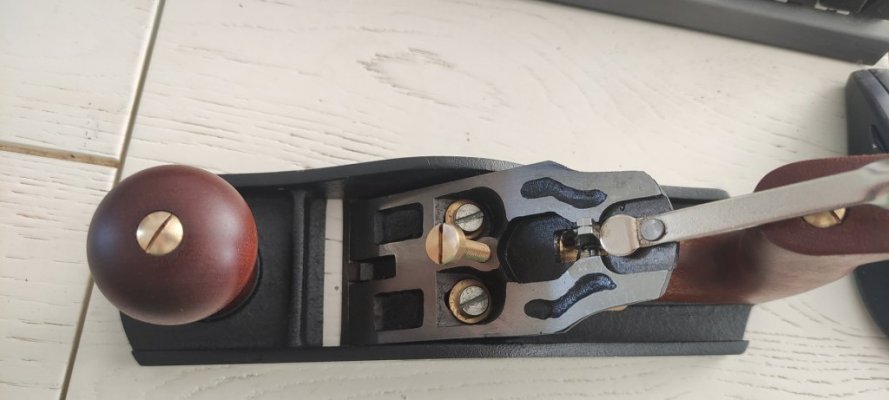

Wat foto'tjes:

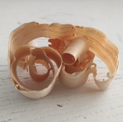

En hoe schaaft hij? Een oude verragde lat uit de tuin gepakt en met 1 hand geschaafd (andere hand geklemd), en dan toch een vrij nette krul:
Volgens mij best netjes, mooie dunne krul. Zeker in het midden (waar ik wat meer neerwaartse druk zette) mooi over de hele breedte van de beitel geschaafd.

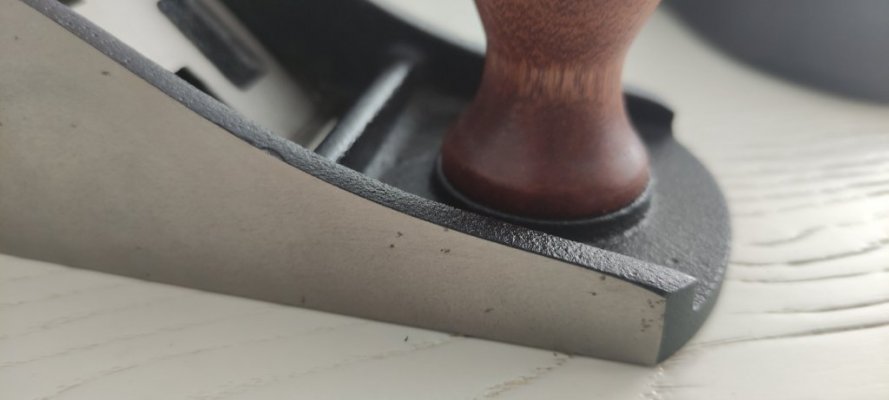

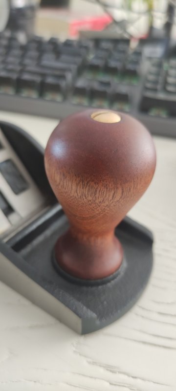

Qua afwerking: In de zijkant van de schaaf zie je uit de doos al wat butsjes, en wat krassen in het zwarte lakwerk. Ook zit er troep (vet? stof?) in de groeven van het messing wiel. Niet storend maar ook niet perfect afgewerkt.
Het houtwerk ziet er eigenlijk wel netjes uit.
Ik ga de beitel nog vlakken en slijpen, en mogelijk de bodem ook nog even over wat schuurpapier halen. Daarna eens op mijn klusplek een balkje netjes inklemmen en eens proberen om 'echt' te schaven, maar ik heb er wel vertrouwen in.
Waar kan ik die grepen het beste mee in de olie zetten? Ik gebruik voor de houten kolf van mijn vuurwapen graag "Scherell kolfolie', dat lijkt me hier ook prima voor. En als laatste: dank dat jullie hier op het forum zoveel kennis over hout en klussen verzameld hebben. Dit heeft me al heel wat uurtjes nachtrust gekost ;-) .

Dat is een mooie schaaf, daar ga je plezier van hebben. Héél veel duurder is meestal niet héél veel beter hoor. Met deze juuma kan je prima schaven.
Als je wilt bepalen of de zool recht is, dan houd je de 'scherpe' kant van de liniaal tegen de zool. Zoals jij op de foto toont kan de liniaal makkelijk buigen en de zool van de schaaf volgen.
Is maar een opmerking hoor.

Wat ik wel heb geleerd: ik ben geneigd om de schaaf te grof te zetten; als ik 'm fijner afstel (dus een kleinere doorsteek) dan gaat het minder snel maar wel zeker beter. Je schaaft dan meer ipv de kans te hebben om te 'hakken'.
Dank je wel voor de tip, scherp gezien. Ik heb die liniaal vantevoren op zijn kant ertegen gehouden, maar dat kan ik niet EN vasthouden EN een goede foto uit de hand schieten. Een statief is me voor zo'n foto'tje teveel gedoe.

De schaaf zoeter afstellen werkt sowieso fijner, minder uitbraakjes, minder kracht nodig, minder lelijke dingen. En dan moet je er 2-3x overheen ipv 1x. Prima, ik doe het niet voor de tijd/geld/productie. Ik wil lekker prutsen en klussen.

Die eerste stanley schaaf is naar mijn mening een ramp om mee te werken. Helemaal als je nooit of heel weinig met een schaaf hebt gewerkt. Dan weet je niet of het aan de schaaf ligt of aan jezelf.
Die juuma schaven of andere merken die uit de fabriek komen van Q zijn prima. Die krullen zijn prima dunner te krijgen als je het mes goed slijpt.
