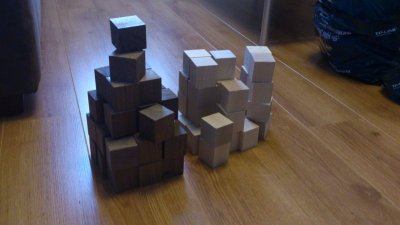

Afin, hout besteld bij Masave en meteen laten schaven want daar heb ik de machines niet voor.
Mijn afkortzaag kon zich meteen bewijzen met 63 blokjes en ik ben erg trots op die machine, elk blokje haaks en verschil tussen de langste en de kortste maar 1mm, dus dat scheelt weer schuren.

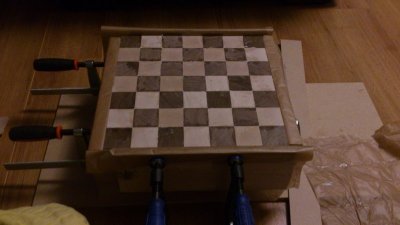

En dan in de lijmklemmen, na dat ik twee aparte rijen van 7 blokjes aan elkaar had gelijmd, maar de conclusie getrokken dat alles in 1 keer lijmen veel beter is.
Wel stressen hoor! zo veel tijd is er niet. Bakpapier gebruikt om te voorkomen dat de latjes eiken die ik gebruik om te klemmen, permanent bij de snijplank gaan horen.

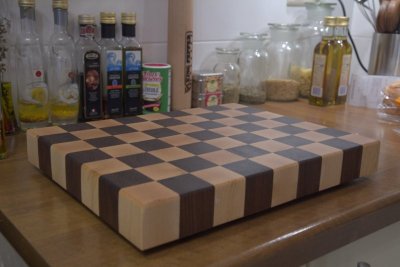

Daarna met mijn rotex erover om het allemaal spiegelglad te schuren (was de eerste en laatste klus voor dat apparaat, is nu weer naar Festool ter reparatie haha)
Flesje walnoot olie later:
Druivenpit olie kon ik echt niet vinden... AH, C1000, Jumbo, Lidl... nergens! alleen bij de schoonheidsspecialist voor 90 euro.
