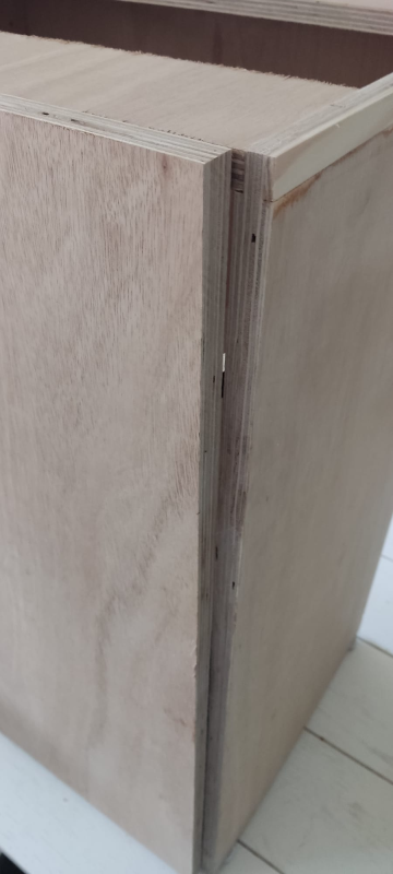

Hoi allemaal,
Ik heb een kastje gemaakt in 15 en 18mm mpx. Niet heel fancy maar dat past ook bij mijn skillset. Nu heb ik een tijd geleden bij de Bauhaus of Hornbach wat Hettich scharnieren meegenomen, en me daarbij niet gerealiseerd hoe enorm veel verschil erin zit. Balen dat ik de labeltjes niet meer heb, maar op het scharniertje staat 3497 5.3 .
Netjes corpus en deurtje tegen elkaar gelegd, malletje ertussen, puntje gezet met de priem, 2x 5mm gaatje geboord, malletje omgedraaid, puntje gezet, de forstnerboor gebruikt, en klaar is kees. Het resultaat is alleen niet je-van-het. Komt dat door verkeerde scharnieren, verkeerd materiaal of onhandigheid?
Alles is met een handboormachine geboord, ik heb geen kolomboor.
Punt 1: De deurtjes hangen scheef. Ik vermoed dat dit komt omdat de scharnierplaatjes niet helemaan netjes zijn bevestigd. Dat moet te fixen zijn. Ik heb denk ik te weinig stelmogelijkheden om dit te fixen.
Punt 2: De deurtjes hangen teveel naar het midden van de kast, waardoor de kopse kant van het corpus zichtbaar is. Dit vindt mijn vriendin terecht lelijk. Dit is in het bovenste plaatje hieronder goed te zien.
Let niet op de bovenkant, hier komt nog een losse plaat op, die iets over het deurtje heen hangt.

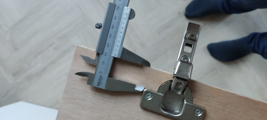

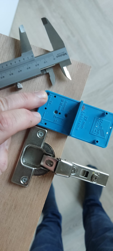

Gezien ik het malletje heb gebruikt denk ik dat het gat van de pot gewoon goed zit, maar ik de verkeerder scharnier te pakken heb. Ter referentie:
En:
Klopt dat, of heb ik het gewoon niet goed begrepen en moet ik die pot meer naar het uiteinde van de deur verplaatsen?

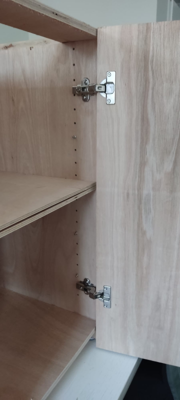

Dit is trouwens de binnenkant:
