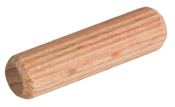

Deuvels hebben rilletjes erin geperst, die zorgen ervoor dat je ze het gat in krijgt. Ze zijn zelf iets overmaats, 1-2 tiende, dus ze passen strak in de 10 mm gaten. De rilletjes zorgen er ook voor dat daarlangs de lucht en lijm kan ontsnappen als je de deuvels in het gat slaat. Betekent uiteraard wel dat je alle onderdelen heel nauwkeurig moet boren. Er zijn stalen puntjes te krijgen die je in je geboorde deuvelgaten kunt stoppen, om zo op het tegenovergestelde onderdeel de precieze boorlocatie af te tekenen.
