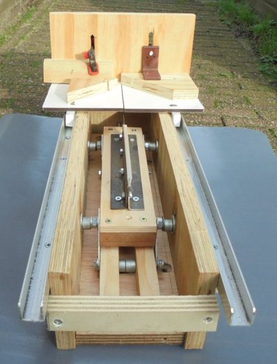

Zelf had ik een poorman's versie gemaakt van een klein japans zaagje van de Lidl.
Het probleem was niet de hoogteverstelling, maar de manier om het blad te kantelen naar een ingesteld aantal graden. Dit was me nog niet gelukt, maar had het wel op een andere manier opgelost.

Deze man heeft er zelf een gemaakt:
Dit was mijn (zeer) armeluis versie en tevens prototype om verbeteringen op te doen.

Dat jsk koubou filmpje (hij heeft er een hele serie over) had ik inderdaad ook al gevonden. Vooral mooi dat ie dat allemaal zelf maakt, en geen cnc!
Meneer 14, wat waren de ervaringen met de armeluis versie? Zaagde ie goed, bleef het zaagblad recht? Wat zou je eraan veranderen?
Je hebt maar twee rechtgeleidingen gebruikt, da's al een hele verbetering, die 4 zijn echt niet nodig, dat gaat wringen.
