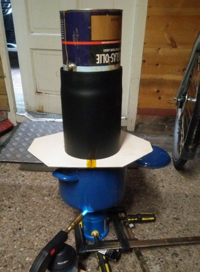

Ik wil voor een "pendule" een maken van 4,5mm dik en 130mm breed (plank is45cm lang) buigen naar een radius van 100mm,
Ik heb hiervoor een kachelpijp van dik staal met een diameter van 180mm.
Nu heb ik het hout meer dan een uur gestoomd maar het is nog steeds te hard kennelijk want het scheurt als ik het om de pijp heen wil buigen..
Wat doe ik verkeerd, of is dit hout (jatoba) niet te buigen met stoom??
Wie heeft er ervaring mee en kan mij de goede kant op sturen?

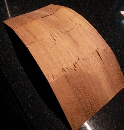

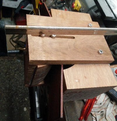

Dikke mal gemaakt, ruim een uur gestoomd (4mm dik), 2mm dikke messing plaat er achter en de "schoen" in de uitsparing gedrukt. Tja, en dan komt het er nog zo uit...

Balen dat het ondanks alles nog niet goed gaat. Is het echt nodig om die koepel zo dik te maken?

Als ik het zo zie buig je de vezels in de lengterichting, dan lijkt de kans op scheuren mij ook groter. Wat gebeurd er als je in de dwarsrichting buigt?

Zat het hout opgesloten op die messing plaat? Ik buig probleemloos 16mm eiken met een stuk rvs van 0,8mm er achter. Maar het hout zit dan wel strak opgesloten op de uiteinden.

Het probleem zit hem in de combinatie hout en mal, je gebruikt een mal en contramal voordat je hout al aan het einde is van je mal crackt het al.
beter is om vanuit het midden te werken en dan naar buiten toe op je positieve mal ( bolle zijde) ....maak een paar gaten erin voor je lijmklemmen dan de band strak meebuigen, 2 mm messing is overkill zoals chevy zegt 0,8 mm is al voldoende maar als het strak om de buitenkant klemt zal het met jouw band ook moeten lukken , nog een punt is: komt je hout wel heet genoeg uit je Stoomkist/ buis oid? En 4 mm is niet dik dus koelt heel snel weer af en dan crackt hij ook, beplak je mal met ducktape zodat het vocht van je werkstuk niet direct in het droge hout van je mal zuigt.
en daarbij ben ik bang dat jouw hout zo droog is geweest dat de flexibiliteit er uit is, bij eiken kun je dat vaak nog wel wat opvangen door goed te stomen maar hardhout soorten met korte vezels en uitgedroogde houtcellen geeft dan problemen, NIET OPGEVEN want het gaat echt wel lukken en dan is daar ook de kick 👍😀

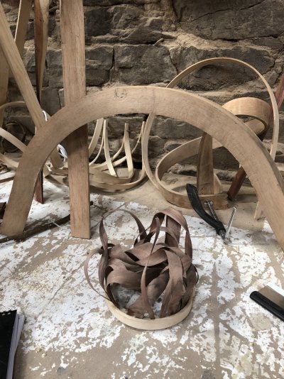

Nee Kees, dat gaat niet je wilt één vorm hebben en die bereik je met gelijkmatige buiging waarbij alle vezels gelijkmatig onder dezelfde omstandigheden ,lees : warmte,vocht,druk in hun vorm gewerkt wordenBA2F12C6-2F7A-46E0-B69C-6A048A1A4FA4.jpeg
