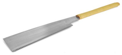

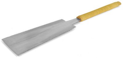

Duidelijk te zien hoe de smid zijn werk heeft gedaan. Toch een soort van ongerust omdat de kataba een heel lichte boog liet zien. Totdat je na oefening er spat zuiver haaks mee zaagt. Door de trekbeweging recht de zaag zich.
De tekst zoals aangeprezen bij Feinewerkzeug klopt. De zaag loopt niet vast en gaat als... omdat het midden dunner is dan de setting van de tanden. Gebruik alleen het effectieve deel omdat bij de greep het zaagblad dikker is gesmeed. Dit benadrukt dat het echt handwerk is en geen dertien in dozijn zaag.
De 240mm Ryoba heeft een agressievere bite. Wat voor mij het beste werkt is om even met de crosscut kant een lichte inkeping te te maken en daarna met de 7 tpi te schulpen. Nog even getwijfelt over de 300mm maar deze zaag perfect voor het iets grovere werk.

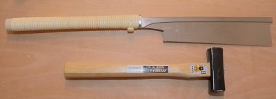

Ik heb een tijdje geleden ook zo'n Japans hamertje (nou ja, nog altijd een kop van 375 gr.…) gekocht bij FineTools & dat ik sindsdien echt mijn go-to geworden (oftwel, wat ik als eerste pak als er geklopt moet worden). Ik word dus echt blij van zulke goede spullen.

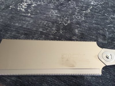

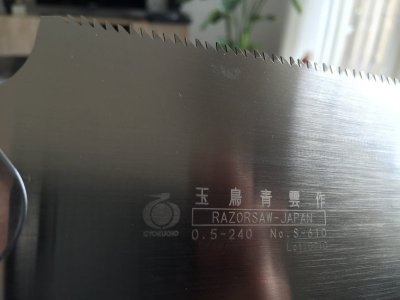

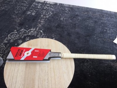

Even een kick van een wat ouder topic. Ik heb een Japanse zaag aangeschaft deze week en deze en andere topics gebruikt voor info.
Vorig jaar heb ik bij de Lidl een (na Japans model geïnspireerde) trekzaag gekocht om hier kennis mee te maken. Het beviel dusdanig goed dat ik voor mijn eetkamer tafel project graag een echte Japanse zaag wilde aanschaffen. Omdat ik heel beïnvloedbaar ben door wat ik op youtube zie :eek: wilde ik graag een Gyokucho, maar kon deze in Nederland niet vinden voor een acceptabele prijs. In Engeland vond ik ze bij Workshopheaven.com maar daar kwam het met verzendkosten ook op bijna 60 euro uit. Dus bij Teygeler een Dictum Seiun Ryoba 240mm besteld.
Vandaag heb ik de zaag binnen gekregen en uitgepakt. Wat ik niet wist en waar Dictum ook verder niet mee adverteert zo ver ik weet, is dat het gewoon een door Gyokucho geproduceerde zaag is met Dictum logo. Incl. btw heb ik er ongeveer 32 euro voor betaald, een zeer betaalbare zaag dus. Benieuwd hoe hij zaagt!!
