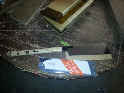

Mijn zusje is net terug uit Japan ( gaat ze vaker heen ) en heeft voor mij een souvenier meegenomen... een Japanse zaag... mijn 1e !!!
Ik vroeg haar : wat kost zo'n zaag ? ze zei... ach omgerekend nog geen 10 euro... en dit was niet eens de goedkoopste... ik zei tegen haar : kun je mooi handeltje mee beginnen :eek:
nog niet mee gezaagd... denk dat ik morgen ff 1 zaagsnede ga maken :p

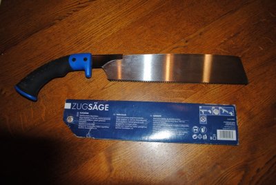

Ik ben nog steeds benieuwd naar die zagen nu ik er zoveel goeds over hoor. Enkele foto's zouden fijn zijn dan kan ik het merk achterhalen en zien waar ze te vinden zijn. Alsook misschien iets meer vertellen over hun eigenschappen.
Ik veronderstel dat die lidl zagen blauw geharde tanden hebben?

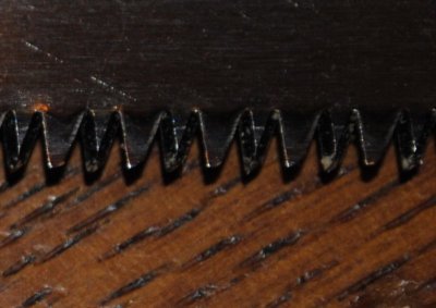

De batterij van het foto toestel zit in de lader, dus foto's volgen.
Maar hier alvast wat info over mijn exemplaar:
Lengte zaagblad 26,5cm
Dikte 0,6mm
15 TPI
Drievoudig gezet
De tanden zijn inderdaad gehard
Verder staat er op de verpakking het merk Powerfix (u allen welbekend uiteraard), artikelnummer 40945, Kompernass nummer KH3223 en de website www.kompernass.com (waar ik overigen niets kon vinden over dit zaagje)
kodama
Peter,
Bedankt voor de foto's het schept wat meer duidelijkheid. De kwaliteit van de zaag is al zoals ik verwachte niet erg hoog maar ondanks presteert ze blijkbaar toch wel erg goed. Doordat de tanden machinaal gehard zijn is het niet gemakkelijk om deze zelf te slijpen. Ik zou zelfs durven zeggen dat het bijna niet de moeite is.
Tenzij je de moeite wil doen om de tanden er volledig af te vijlen en ze er opnieuw in te vijlen. Als je de tijd hierin wil investeren is het een mogelijkheid. Maar ja voor die prijs kan je niet sukkelen natuurlijk.

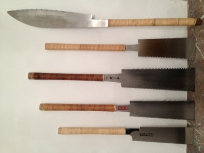

Om jullie een idee te geven over de prijzen van nokogiri.
Links op de foto zie je een ryoba met een 'wegwerp' blad. De tanden zijn gehard maar niet zoals diegene van lidl en alhoewel je deze zou kunnen slijpen besparen we ons meestal de moeite en zetten we er gewoon een nieuw op. Het oude zaagblad kan nog voor allerhande andere dingen worden gebruikt zoals schraapstalen of spacers etc. Dit soort zagen gebruik ik voor plaatmateriaal of om snel iets af te korten. Kortweg voor grof werk of in een omgevingen met veel vuiligheid. Prijs rond de 30€, enkel het zaagblad is goedkoper.
De tweede en derde zaag zijn van hetzelfde merk en zijn ryoba van hoge kwaliteit. Het zaagblad is gedeeltelijk machinaal gemaakt maar onder zeer strikte toleranties. De tanden zijn met de hand gescherpt en gezet. Het blad is vervangbaar maar is bedoeld om herslepen te worden wat we dus ook doen. Ik heb altijd een vers zaagblad bij de hand om er een nieuw in te steken zodat ik mezelf altijd van een fijne zaagsnede kan voorzien. De prijs van deze zagen is te vergelijken met een goede kwaliteit westerse zaag. Afhankelijk van het formaat tussen de 42€ en 96€.
Deze zagen zijn goed voor uiterst zorgvuldig werk.
De voorlaatste is een gesmede zaag volledig handgemaakt uiteraard en de kwaliteit is duidelijk nog een serieuze trap hoger dan de vorige. Dit soort zagen zou ik nooit zelf scherpen en stuur ik op naar een specialist. Een dergelijke zaag komt pas tot zijn recht als je al genoeg ervaring hebt met nokogiri. De prijs varieert tussen de 180€ en de 500€ voor een handgemaakte Mitsukawa of Heiji. De beste zagen door Tetsunosuke gemaakt kosten nog wel wat meer.
Uiterst rechts heb je een zaag die ongelooflijk goed is super snel en uiterst nauwkeurig zaagt en deze heeft een collega in een stoffig hoekje van een gereedschap winkel in Japan gevonden. Ze koste maar 35€ en ik heb er de afgelopen maanden constant Eik (ook kurkdroge van 160 jaar oud) mee gezaagd en ze snijd nog altijd even snel.
Dus voor ieder wat wils....
En als je nog meer wil weten over nokogiri ik heb gehoord dat er binnenkort ergens een evenement is waar je er alles over te weten kan komen.

Bij mij staan de zagen onder elkaar in plaats van naast elkaar. Ik neem aan dat de zaag met de bolle snede de vondst uit de gereedschapswinkel is?

Begrijp me niet verkeerd, toen ik ze als lage kwaliteit bestempelde bedoelde ik niet per se dat ze slecht is. Het is gewoonweg een zaag aan één eind van het spectrum. Het is geweldig dat je er zoveel plezier aan hebt beleefd. Maar stel je voor hoe een nokogiri van iets betere kwaliteit je zal liggen als je deze al zo goed vond.
Ik weet niet wat er is misgelopen met de foto's maar het was de bedoeling om ze anders te oriënteren.
