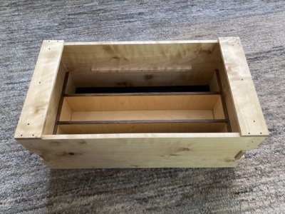

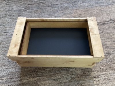

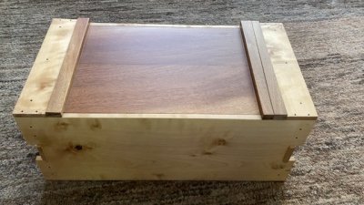

voor een vriend heb ik een japanse toolbox gemaakt om zijn bonsai gereedschap in op te bergen. Het maak-proces was nogal rechttoe rechtaan zodat ik geen foto’s daarvan heb.
Ik wou wel die specifieke spijkers erop maar kon die niet online vinden (ofwel veel te groot)

er zijn twee dingen waar je van te voren rekening mee moet houden:
  • dat je niet te veel en niet te weinig deksel lengte hebt, is wel een beetje speciaal hoe je die ‘inbrengt’. Zie anders filmpie by Bossyrangs.
  • dat de spie goed past, je moet zelfs een beetje rekening houden met de dikte van de laklaag anders steekt de spie ofwel te ver door van voor of van achter.

Bedankt voor de tips. Komt het werkelijk zo nauw? Wellicht beter om dan een te lang, of te kort, latje te gebruiken voor de sluiting.
