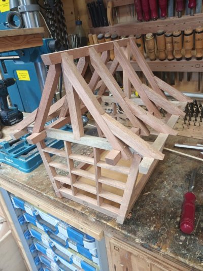

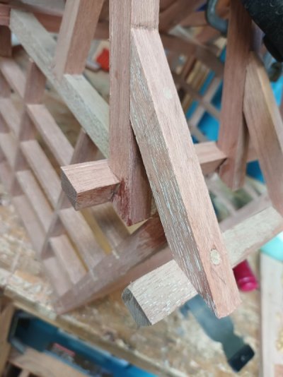

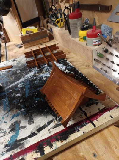

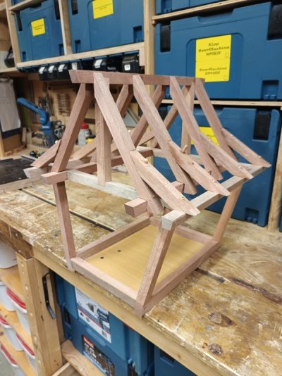

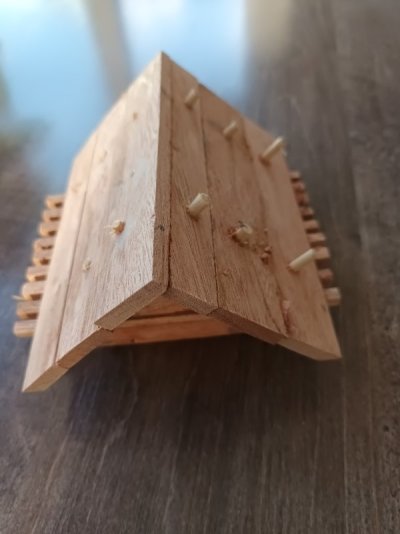

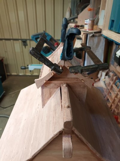

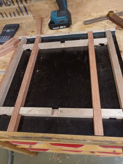

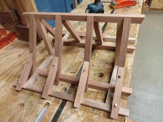

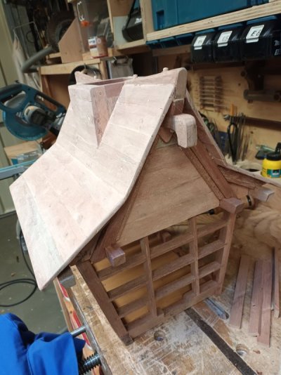

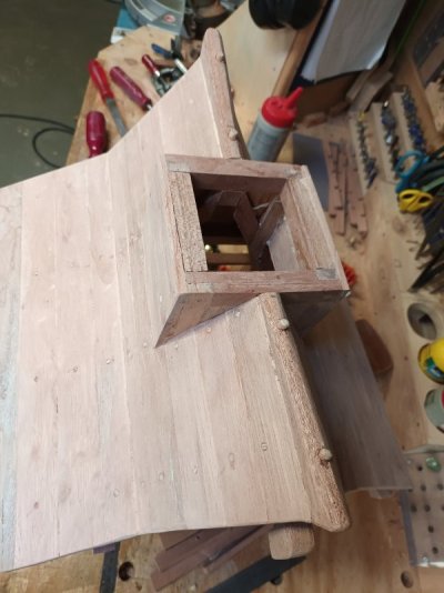

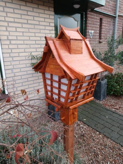

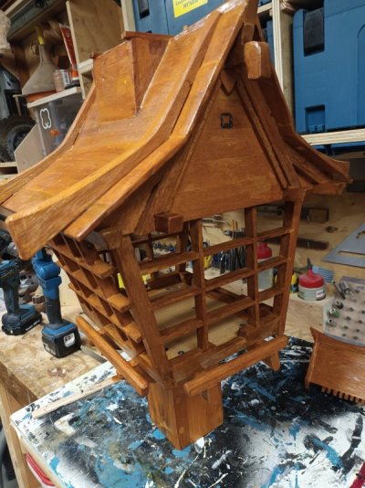

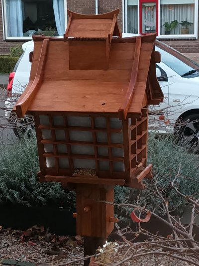

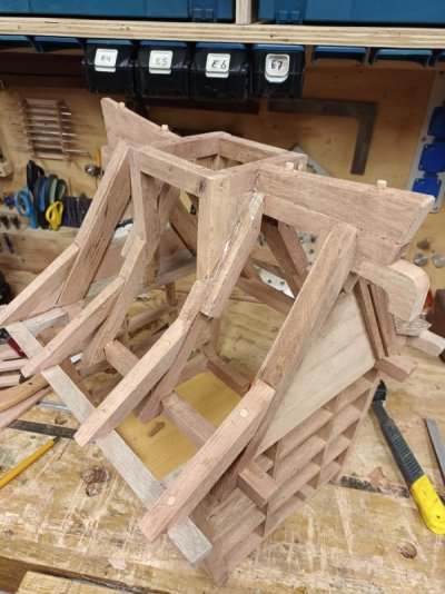

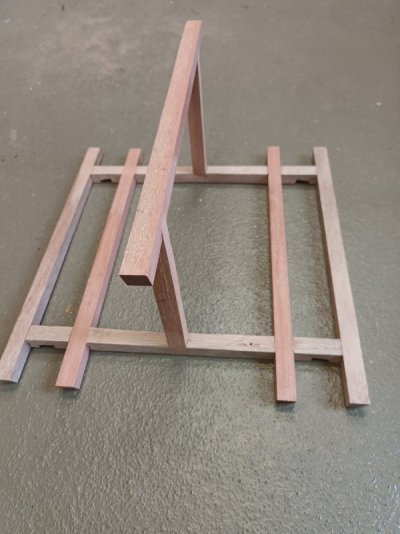

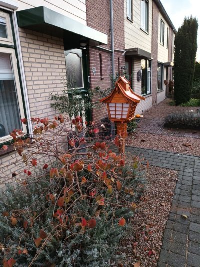

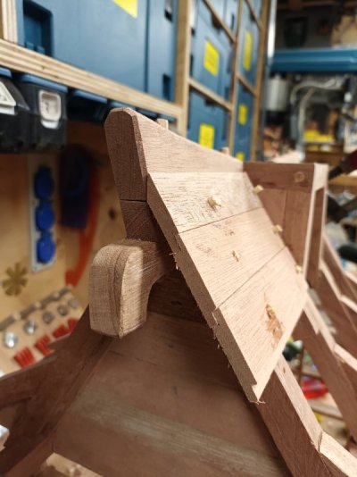

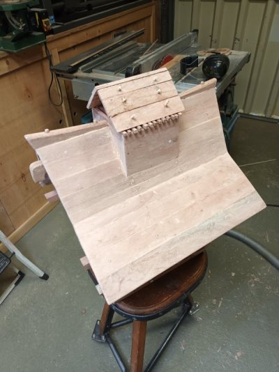

Onlangs van vrienden wat red ceder rabat sloophout van een topgevel gekregen en daar maak ik elke keer weer dankbaar gebruik van om iets te maken.
Ik wilde al lang een voederhuisje voor de vogels voor het huis hebben, maar dan wel iets anders als uit de winkel.
Ideeen borrelen dan in mijn hoofd en pinterest doet dan het laatste schepje voor het ontwerp.

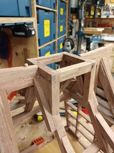

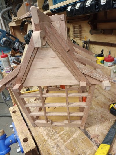

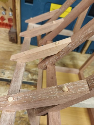

Het was tevens een oefening in allerlei houtverbindingen maken, en dat is aardig geslaagd.
Ik heb er een foto collage van gemaakt.
Alles is gedeuveld en verlijmd, sommige delen met constructielijm en andere delen met rectavit 233 d4 lijm.
Aangezien alles niet in 1 bericht past gaan we hier onder verder!
Zie hier: Deel 1

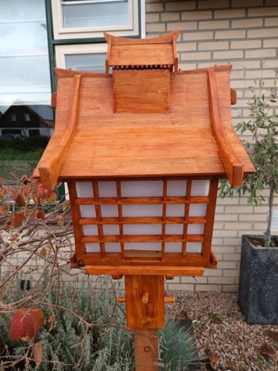

Geweldig! Jij hebt lekker kunnen oefenen, en de vogels zullen trots op je zijn.
Dat het van sloophout is gemaakt, is alleen maar leuker.
Waat heb je het uiteindelijk mee behandeld?

Wouw!!!🤪. Mooi gedaan hoor!
Ik heb ook nogal wat van die oude boeidelen staan. Ik had er al een tuinhek van gemaakt en zat al een tijd te wachten op inspiratie….
Je hebt me op een idee gebracht:unsure:…..mijn dank is groot(y)

Helaas is het gebruik van beuk in toepassingen , die buiten komen te staan, niet zo'n goed idee.
Zelf zou ik het op een hogere paal zetten , om het predatoren moeilijker te maken.
Het resultaat , deze originele voederautomaat, is erg geslaagd en de fotoreportage vind ik erg boeiend.
Bedankt om het te posten.

Alles zelf uitgedacht of zijn hier ook bouwtekeningen van?
Nee Wim, er zijn geen tekeningen van.
Ik zie eens wat en borduur daar in m'n hoofd op verder, dan kijk ik eens op pinterest voor wat ideeen, gooi alle bedenksels dan in de hersenpan en dan komt dit eruit!
Ik werk praktisch bijna nooit van tekening, des te meer kun je er van afwijken😇😂😂
