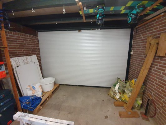

Mijn garage is alleen niet volledig afgesloten. Deze heeft aan één zijde een open stuk welke ik deel met de buurman. Dit is te zien op deze foto. Zoals je ziet stopt de muur om zo verder te gaan met een houten frame en de laatste meter is weer een stuk muur. Ook is te zien op deze foto dat boven de bruine balk het weer open is.
Wat het geheel ook niet erg makkelijk maakt is dat de garage een roldeur/luik heeft. Deze doet natuurlijk niet veel goeds voor geluid/kou/vocht.

Ik zelf dacht eerst om beide lange zijdes en de korte zijde de isoleren, maar het dak niet. Deze vind ik erg handig om spullen op te slaan. Maar heeft dit überhaupt wel zin met het rolluik en het dak?

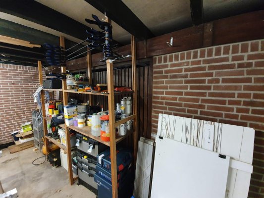

het open stuk dat je met de buurman deelt, zit achter de rekken op de 1ste foto ?
historische constructie ?
Klopt! Het openstuk zit achter te de stelling. Het huis komt uit 1980, dus kwa historie valt het wel mee 😜

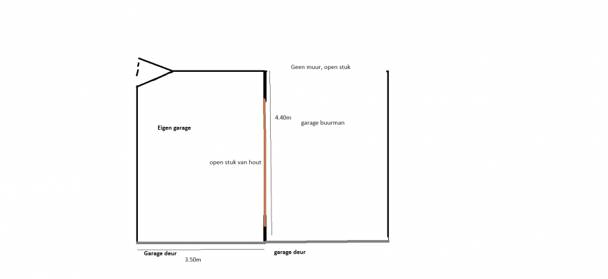

Helaas heb ik nergens een grondplan van de garage. Ik kan wel iets tekenen op SKethcup. De garage is niet gemeenschapelijk en hoort bij mijn grond. De buurman heeft aan de andere kant van die muur zijn deel van zijn garage.

Ik heb hier even een tekeningetje gemaakt voor de beeldvorming

Indien geluidsreductie je eerste prioriteit is, dan zal het een kostbare zaak worden, waarbij je nuttige ruimte ook nog eens behoorlijk kleiner wordt. De snelste oplossing is het volledige dicht metselen van de houten scheidingswand en het aftimmeren en isoleren met steenwol van de ruimten tussen de balken bij de gezamenlijke scheidingsmuur.

het houten deel isoleert bijna niets tegen geluid + warmteverlies
zijn die 2 garages ooit 1 geweest, en heeft men er voor de eenvoud een houten afscheiding tussen gezet ?
dus stenen wand ipv dat hout
bij mijn weten isoleert steen-/rotswol het best
hoe meer densiteit (gewicht/volume) hoe beter

Hoogste prioriteit en meest verbeterend is: houten wandje vervangen door een gemetselde muur Door zijn massa grote verbetering van geluidsisolatie en sowieso verbetering van thermische isolatie (beide zijn nu vrijwel nul). Je zou verder prioriteit moeten geven aan achtereenvolgens de garagedeur thermisch isoleren, het dak isoleren (kan misschien OP het dak; maar daar weet ik weinig van), de buitenmuur.
De binnenmuren grenzen waarschijnlijk aan je eigen huis. Je kunt besluiten daar (voorlopig) niks aan te doen. .
Zorg er voor dat een evt voorzetwand bijv. voor de nieuw gemetselde muur geen contact maakt met de stenen ivm geluidsisolatie. Zo heb ik het zelf gedaan en ben niet ontevreden over het effect.

Ik heb de reacties uit dit topic even over het hoofd gezien, excuus. De garage staat los van het huis, achterin de tuin.
Ik ben in iedergeval van plan om indd het muurtje dicht te metselen( eerst even overleggen met de buurman) en dan alle muren te isoleren d.m.v. een voorzet wand incl. 3cm spouw.
Het dak zal vanaf binnen gedaan moeten worden. Hoe zou je dit aanpakken?
En welke opties zouden het best zijn voor de garage deur opening?

Net als de muren. Dus zorgen voor een metde buitenlucht ventilerend .
Wat de deur betreft: Volgens mijn herinnering staat op het forum een item met mooie plaatjes over: Isolatie garagedeur. Kan het even niet terugvinden.
