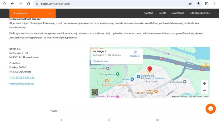

Dat lijkt me een handig zaagblad. Kon zo snel niet vinden wat het kost en waar het verkocht wordt.

Bij die van borgh geven ze aan dat het blad ook geschikt is voor pir platen. Bij wurth hebben ze het alleen over minerale wol.
