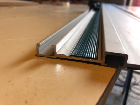

Overigens; iets om rekening mee te houden als je de Makita rails koopt; deze zijn niet compatibel met de Festool geleiderail hulpstukken i.v.m. de Anti-kantel lip.

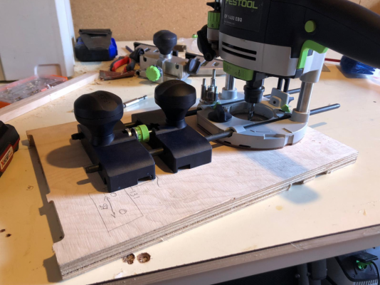

Recentelijk heb ik de anti-kantel lip met een zelfgemaakte Jig op basis van de OF1400 en geleiderail-adapter eraf gefreesd zodat de OF1400 en OF1010 ook op de Makita rail kunnen. Overigens is dit niet iets dat ik per-se zou aanraden!
Inspiratie opgedaan van: Modifying a Makita guide rail to work with Festool attachments | Swedish Woodworking

Omgekeerd ook meen ik me te herinneren. Ik dacht dat de geleider voor de Makita frezen niet op de Festool rail past. Makita invalzaag werkt dan wel weer op de festool rail.
