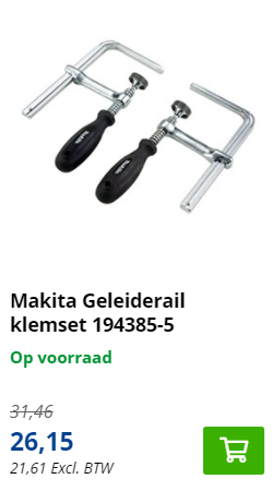

Het zagen langs een liniaal lijkt ideaal maar heeft toch ook weer z'n beperkingen nmi.
Ik klem er soms een plaat (strook) naast om de liniaal tegen aan te leggen.
EN, als het heel netjes moet worden, ietsje te ruim zagen, een lange rechte strook er op klemmen en de laatste paar mm er af frezen, strakker krijg je het met handgereedschap niet.
