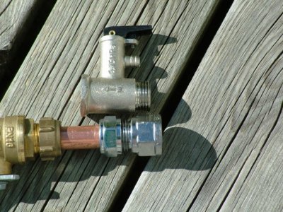

Ik heb een koppeling die ik niet waterdicht krijg hopelijk lacht er iemand me uit en maakt me daarna duidelijk wat ik nou fout doe.
Ik ben een boiler aan het aansluiten aansluitingen zijn 1/2" ( ook wel: R15) buitendraad.
Aan de koude kant komt een terugslagklep/overdrukventiel, dit was bijgeleverd bij de boiler.
Die schroeven we er dus op en dan heb ik aan de andere kant wederom die 1/2" buitendraad.
Nou moet ik vandaar naar 15mm knelverbinding dus heb daar een verloop op zitten. ( sorry nederlandse benaming ontgaat me even)
Echter ik krijg dit niet waterdicht.
Een rubber of fiberring gaat niet lukken omdat de buitendraad veel te kort is.
Teflontape krijgt het ook niet dicht.

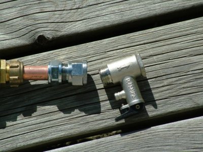

Nou schrijf ik buitendraad te kort, maar eigenlijk vind ik de binnendraad van het verloop lang. Dit is wat er verkrijgbaar was, maar ik heb in mijn geheugen dat wanneer ik dat verloop van messing in NL kocht dat de 'bus met binnendraad' veel korter was.
Ik zou hennep kunnen gebruiken, dat dicht misschien een iets grotere kier, maar het zit me niet lekker. Heb nog nooit wat anders gebruikt dan teflon tape en krijg het altijd lekvrij.
Oh, nog een indicatie: ik kan het verloop ook gewoon helemaal zonder weerstand op het ventiel draaien, volgens mij dus rechte draad.
Ik weet dat jullie gek zijn op foto's, dus bij deze:
en een om duidelijk het verschil in lengte van de draad te zien:

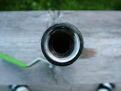

De knel koppeling die er nu opzit, kan je daar een foto van de kopse kant plaatsen?
Puntstuk knelkoppelingen ken ik alleen met buitendraad, daar past dan een sok op waar dan het overdruk ventiel op past.

Foto is wat lastig scherp te krijgen., hoop dat ie duidelijk genoeg is.

Misschien een domme vraag, maar kun je de terugslag klep niet direct in de messingbus van de afsluiter draaien en haal die 2 knel koppelingen ertussenuit?
Ik heb altijd geleerd hoe minder koppelingen hoe beter. anders een knelkoppeling zoeken met een binnendraad.
Een piuntstuk heeft een taps toelopende buitendiameter, waardoor hij zich vastklemt hoe verdere je hem in een bus draait. Die terugslag klep heeft geen puntstuk dus daar moet je een passende bus aan koppelen met idd een fiber of rubberen sluitring.

@Fantic: Absoluut geen domme vraag. De reden van het stukje koperen pijp is om te zorgen dat ik de hevel van de afsluiter op een plek krijg dat ie ook te bedienen valt. Ik had er een die er direct opdraaide, met binnendraad, maar omdat de draad zo kort is op het ventiel heb je geen speelruimte. Hevel komt precies zo te zitten dat ie tegen de warmwaterleiding aankomt.
Inderdaad ik streef ook naar zo min mogelijk koppelingen, vandaar dat ik blij was met dit puntstuk met binnendraad.
Ik denk dat je de spijker op zijn kop slaat met een extra bus die met een pakkingring op het ventiel aansluit. The missing link denk ik.
Ik ga eens kijken wat er te koop is hier.

Het koppelstuk waar de pijlrichting op staat, aan de kant van het schroefdraad.
zit er ook een schuin randje aan de binnenkant?
Als dit wel zo is, dan kun je er zo een moer met een knelring er op draaien.
de schroefdraad van een moer 15mm is namelijk 1/2" binnendraad.
groet Michael.
4.819
1.206
De draad van de veiligheidsklep is niet bedoeld voor een afdichting met vlas of teflon. Dat is voor een koppeling met een platte dichting en moer, of zoals al gezegd, met een bicone.
