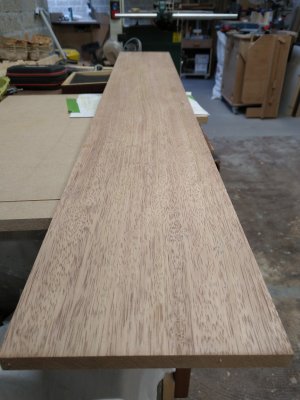

Hallo,

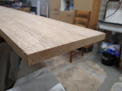

Ik heb recentelijk enkele balken ruw meranti gekocht en verzaagd/geschaafd in planken, maar de kleur van het hout komt niet overeen met mijn verwachting. Het is behoorlijk licht van kleur en er zitten behoorlijk wat groene/gele stukken doorheen (moeilijk te zien op de foto).

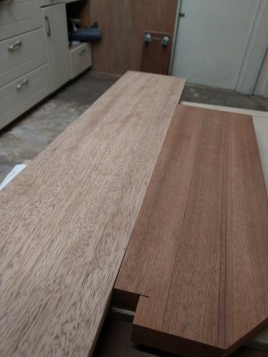

Nu had ik op basis van wat plaatjes op internet de keuze laten vallen op meranti omdat dit enigszins zou lijken op mahonie, maar dit is voor het bewuste stuk hout zeker niet het geval (zie laatste foto).
Kan iemand we vertellen wat er mis gaat? Is mijn verwachting verkeerd, is er veel verschil in de kleurtonen van verschillende soorten Meranti? Is het geschaafde hout geen Meranti maar iets anders?
Help! :)
Dit is één van de betreffende planken:
Detailfoto:
Rechts het stuk mahonie op basis waarvan ik gehoopt dat het een enigszins overeen zou komen.

Er zit vaak zo'n kleurverschil tussen verschillende planken meranti, in het verleden ook al gemerkt. Ik heb onlangs ook gezien dat AF.nl geen meranti meer verkoopt omdat de kwaliteit tegenwoordig niet meer vergelijkbaar is met vroeger.

Meranti is eerder een commerciële naam, het komt niet echt overeen met een botanische soort. Meranti is afkomstig van bomen uit het genus Shorea. Daar bestaan ongeveer 200 soorten van. Je begrijpt dus wel dat de ene meranti de andere niet is. De "oude" meranti is inderdaad veel donkerder en zwaarder. Die vind je nu enkel nog uit afbraak van oude vensters en deuren.

Dat hardhout van de bouwhandel is volgens mij hetzelfde spul, zelf gebruik ik dat regelmatig vanwege de verkrijgbaarheid. Als ik het per se mahonie achtig wil hebben gebruik ik poederbeits in mahonie kleur van Clou.

Je hebt ruw meranti gekocht en er inmiddels al wat energie in gestoken. Waar wil je het hout eigenlijk voor gebruiken?
Met mahoniebeits wijzig je de kleur, niet de duurzaamheid. Gele meranti is niet erg duurzaam. De mindere kwaliteit valt in klasse IV, vergelijkbaar met vuren... Donkerrode meranti wisselt in kwaliteit maar is doorgaans een stuk duurzamer. Dat geldt dan helaas weer niet voor rood gemaakt meranti. Als je van plan bent om er hoogwaardige tuinmeubelen o.i.d. van te maken zou ik mijn energie liever in ander materiaal steken of in ieder geval voor een goede bescherming zorgen.

Een kruidenrekje, daar gaat niet veel hout in zitten. Waarom haal je niet een passende hoeveelheid sipo of sapeli, dan heb je direct de goede kleur, door-en-door. Laat zich prima ver- en afwerken. Wel de schaaf goed scherp houden i.v.m. kruisdraad. Die kruisdraad zorgt voor fraaie lichteffecten die je met meranti niet kunt nabootsen, wel de schaaf goed scherp houden. Bijkomend voordeel: bij ieder compliment voor je mooie kruidenrek mompel je "Ja he, is mahonie" :cool:.
Bij binnengebruik blijft het ook mooi op kleur. Je hoeft het dus niet onder de lak te beitsen zoals botenbouwers wel doen.
