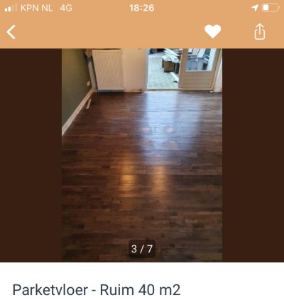

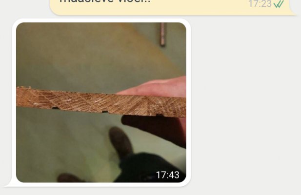

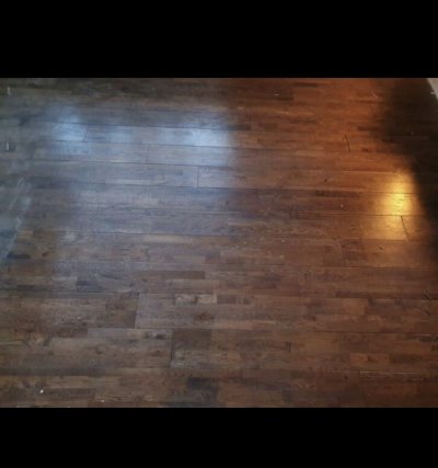

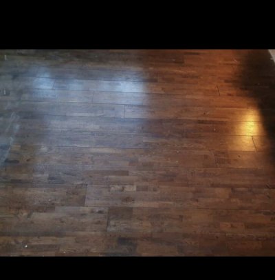

Is er misschien iemand die mij kan vertellen of dit massief parket is of niet?
