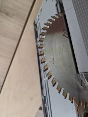

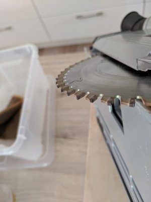

Plaats eens een foto van het zaagblad en de tanden.

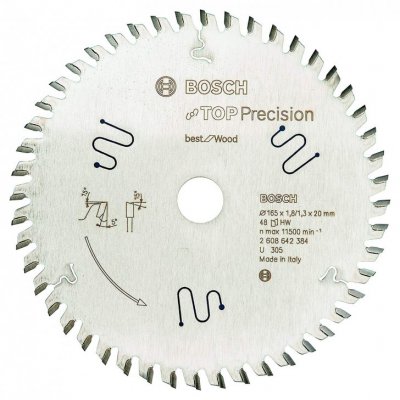

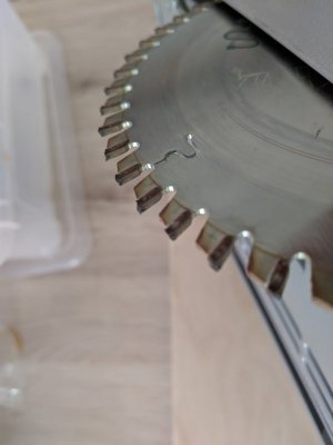

Heeft 48 tanden in z'n bek, zie foto onderaan.
Bij grenen, vuren, enzo geeft dit nochtans een heel mooie snede. Ik heb ook een schulpblad maar dat gebruik ik nooit, dat gaf minder mooie snedes in dat zachtere hout.

Zo ziet ie eruit als hij van de winkel kwam:
Ai, made in Italy lees ik daar. Da's geen goed teken.
De huidige situatie:

OK ; algemene conclusie, een combinatie van bot zaagblad met suboptimaal aantal tanden, de machine is nog niet noodzakelijk afgeschreven, maar wel nog even checken of ie parallel loopt (geen idee hoe). Bedankt iedereen.
