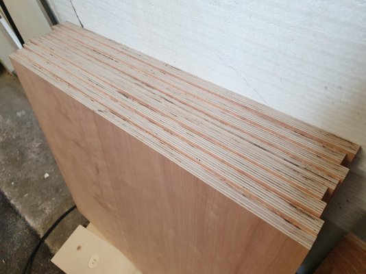

Hierbij een foto van de zaagsneden. Het ziet er niet erg verbrand uit.thumbnail_20201030_114741.jpg

oef !
zijn wij even opgelucht
aan de rechterzijde merk ik donkere delen
fout in de plaat ?
mpx zaag ik meestal ik 2 keer
1ste keer bijna op maat
2de keer op maat
daardoor beperk ik het uitbreken van het hout + de rafelige randen
hoe ga je deze delen afwerken ?

Een schulpblad is bij deze platen geen goed idee. Niet alleen vanwege de kruislingse opbouw van zo'n plaat, maar vooral vanwege het erg dunne dekfineer. Je krijgt bij Hornbachs hardhout multiplex alleen een nette zaagsnede bij rustig zagen met een scherp blad met voldoende tanden. Te ruig / stomp / grof geeft onherroepelijk een slecht resultaat.
En dan heb je netjes gezaagd en kijk je tegen al die gaten in de tussenlagen. Ik heb al eens een partij stoeldelen na het zagen weggegooid omdat ik het stoppen van de tussenlagen beu was. Aan jouw foto te beoordelen is dit de afgelopen 8-10 jaar weinig verbeterd.
Dus wel geschikt voor platte verwerking, maar niet voor ontwerpen waarbij je tegen de zaagkanten aankijkt.

Die donkere delen is precies de plaats waar de snede begint, misschien komt het daar door...

Ik maak alleen de corpus van deze platen, de opliggende deuren worden van gefineerde plaat. De kopse kanten zijn dus weinig in het zicht en ik kan nog een beetje spelen met welke kant ik de zichtkant laat zijn. Als het er echt niet uit ziet kan ik ook nog kantfineer gebruiken. Moet alleen even kijken welke houtsoort ik hier dan voor moet gebruiken.
