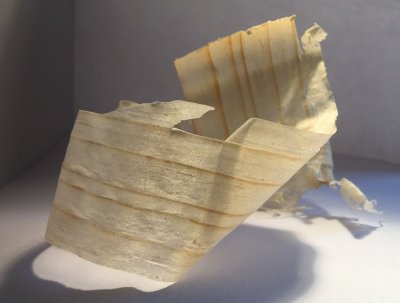

Hallo allemaal,
Bedankt voor alle reacties.
Ik heb het probleem opgelost door het Sencys ding terug te brengen, en via Marktplaats een oude Stanley te kopen. Die is niet helemaal perfect, maar meer dan goed genoeg om mee aan de slag te gaan en op te oefenen.
In een eerdere post gaf ik aan dat ik een gladde zool wil hebben: Bij de eerste 'oefen' projectjes ga ik o.a. met een futselplankje de kopse kanten opschonen. Bij dunne plankjes is dan een gladde zool wel handig.
Wat ga ik als volgende leren:
- slijpen: Scherp lukt wel, maar een precieze en haakse snede is met de hand lastig. Kwestie van oefenen...
- schaven moet ik nog leren: Het hout wordt wel glad, maar vlak, recht en haaks is het nog niet.
De foto laat een krul zien zoals ik die nu krijg. De schaaf staat vrij 'dun' afgesteld.
