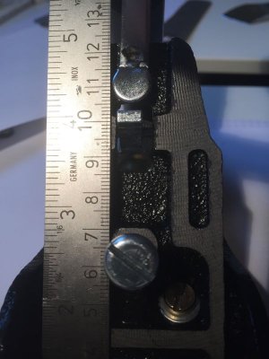

Hallo,
Voor mijn eerste stappen houtbewerken-met-de-hand heb ik een simpele schaaf gekocht: de Sencys schaaf van de Praxis. Het idee daarachter is dat ik nog niet weet hoe vaak ik de schaaf ga gebruiken (en daarom nog niet teveel uit wilde geven), ik verwacht dat ik wel een beitel verslijt voordat ik het slijpen goed onder de knie heb, en ook omdat ik hem snel in huis wilde hebben. Bovendien is het bieden op een 'oude' Stanley #4 op marktplaats nog niet gelukt.
Helaas lukt het me niet deze schaaf fatsoenlijk af te stellen.
Ik heb de keerbeitel ongeveer 1 mm boven de schaafbeitel gezet (zie eerste foto).Als ik daarna de beitel monteer komt deze niet laag genoeg: Hij blijft hangen op de schroef waarmee de schaafbeitel aan de keerbeitel vastzit. Op de tweede foto zit de schaafbeitel nog een stukje boven de zool.
De enige oplossing is om de keerbeitel fors (meer dan 1 cm) boven de rand van de schaafbeitel te zetten. Dat vind ik veel te veel. Voor mijn gevoel is de keerbeitel te kort.
Ziet iemand een mogelijkheid om deze schaaf fatsoenlijk af te stellen? Anders gaat-ie terug. Mijn alternatieven worden dan:
- een andere goedkope schaaf (de Silverline gaat nu voor 15 Euro bij HBM, dat is alleen wel de versie met de gegroefde bodem)
- Op Marktplaats verder zoeken
- Een nieuwe Stanley #4 kopen.
Alvast bedankt,
Harm

Dit is idd vreemd, geen ervaring met dit merk.
Het lijkt erop dat de keerbeitel niet de juiste is, of dat de schaaf verkeerd gemonteerd is ( als dat kan )
Kan je een foto maken van de keerbeitel met een duimstok erlangs, dan valt er iets te vergelijken.

kan je het huis van de zool halen en stellen zoals bij een stanley?
1 mm is is wat krap 1,5 a' 3 mm is normaal

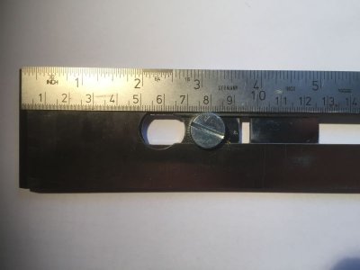

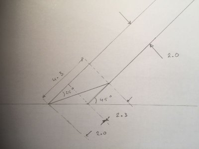

Wat nieuwe foto's. Keerbeitel ingesteld op 2mm. Het tekeningetje is voor de maten (wanneer raakt de schaafbeitel het werkstuk).

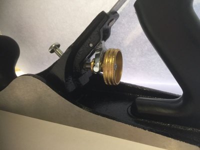

Tweede foto: Als de schaafbeitel net uitsteekt loopt de schroef vast tegen de nok van het huis (de lineaal steekt 2.5mm over de snede). Ook zit de instelnok voor de diepte niet goed (als ik de instelschroef in het midden zet, zie laatste foto).
Ik heb het idee dat de keerbeitel ongeveer 5mm te kort is. Mogelijk is de breedte van de snede niet goed meegenomen, of zijn de maten bepaald met de snede omhoog. Zie ik het goed, of maak ik zelf ergens een fout? Ik heb nog nooit een schaaf van een goed merk in mijn handen gehad....

Of het gleufje zit niet op de juiste positie, hier heb ik een schaaf waar dat 5 mm hoger zit.
Terug gaan naar de winkel, vragen of ze een andere uit de verpakking halen en dan kijken of die wel klopt.
