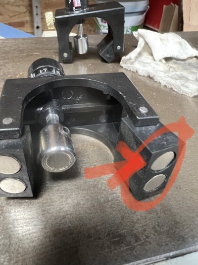

Hallo allemaal!
Iemand ervaring met instelblokjes voor vlakvandiktebank-messen?

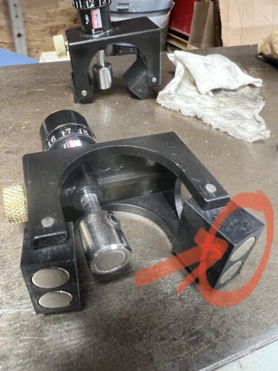

De magneten in de voetjes van mijn blokjes zitten los, d.w.z. ik kan ze indrukken, en dan lijken ze langzaam weer terug te komen naar de oude stand, die bij enkele van de magneetjes een fractie uitsteekt t.o.v. het voetje. Is dat bij jullie ook zo?
Ik ben nl. mijn onlangs tweedehands gekochte HBM 200 VVD aan het ontroesten/afstellen.
Nu probeer ik de messen te stellen, met zo'n setje wat ik (wel nieuw) bij HBM heb gekocht (zag 'm pas later bij babtist, al is 'ie daar even duur, en waarschijnlijk zelfde (chinese?) makelij.)
Heb deze online handleiding gevolgd: youtube-filmpje. Die adviseert beide blokjes op één punt gelijkt te zetten met het oude mes (omdat de oude messen wel 'ns niet perfect even diep aan beide uiteinden gemonteerd zitten). Dat advies opvolgend is de vouw van het mes op niet overal evenveel afstand van de messenblok-cilinder. Dat zou kunnen komen doordat de magneetjes wat los zitten, lijkt me.

Voor de duidelijkheid nog even foto's toegevoegd, bij de 2e foto is 't magneetje 'ingedrukt'

Ingedrukt is niet erg. De voet zelf - zwarte plestik blok waar de magneten inzitten) is de referentie - staat op je invoer- en uitvoertafel. De magneten zijn er alleen om het geheel vast te houden. Een uitstekende magneet zou wel een probleem zijn; die zou je terug moeten duwen.
De plek van het magneetje in de pen in het midden (met de instel-draai-schaal) is wel cruciaal - die bepaalt de hoogte van het mes. Dat moet je bij voorkeur voor je de messen er uit haalt instellen, en daarna niet meer aankomen. Als je dan de nieuw geslepen messen installeert, hangend aan die magneet, dan zou het scherp van de messen precies op dezelfde hoogte uit moeten komen als voordat je ze uit de schaafbank haalde.
Let wel, als je het ding zo calibreert (op de versleten messen voordat je ze er uit haalt) heb je _eigenlijk_ niet de juiste hoogte, omdat de messen al zijn afgesleten ten opzichte van de stand waarin ze vers geslepen werden gemonteerd. Ik weet niet in hoeverre dat heel erg is. Ik zou wel overwegen om dergelijke afstelhulpjes ooit te calibreren op een vers geslepen mes, waarvan je hebt vastgesteld dat het correct gemonteerd is. En dan nooit meer aankomen (aan de instelling van de instelhulpjes dus...)

Magneetjes gaan - na indrukken - langzaamaan weer uitsteken. Ben nu bezig ze te fixeren gelijk met of net wat in het zooltje, want het lijkt er op dat dat uitsteken sowieso ook voor een afstel-fout zorgt.

6. De Chinese HBM instelblokjes (denk overigens dezelfde als van Baptist) hadden inderdaad press-fit magneetjes. Van tegenoverliggende zijde voorzichtig klein gaatje boren, de eruit drukken, ontvetten met IPA, en met epoxy vlak of een k#thaar verdiept fixeren. En nu werken ze als een charme. ;) Ik heb ze beide ingesteld op hetzelfde punt van een mes dat er al inzat, zodat je zeker weet dat beide instelblokjes op dezelfde diepte staan ingesteld (schaalaanduidingen waren dan niet gelijk, maar met een louche stickertje geplakt). En ze daarna bij de te plaatsen messen natuurlijk wel aan uiterste zijden geplaatst.
Mocht je bang zijn dat het magneetje je scherpe mes beschadigd: ik heb er niets van gemerkt. Maar mocht je dit spannend vinden, zou je er misschien een dun stukje 'harde' tape over kunnen plakken (waar je mes niet meteen insnijdt, of een dun stukje zacht (magnetisch?) metaal op plakken...
