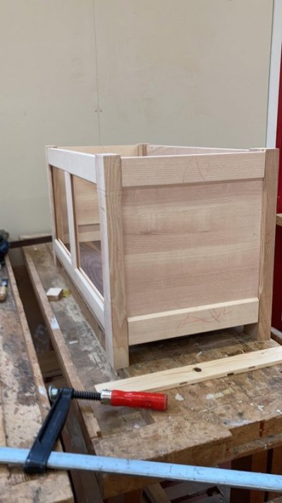

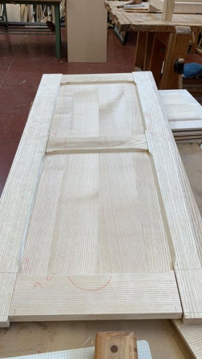

ik zit nu in de 2de module van Meubelmaker (volwassenonderwijs in Antwerpen) en op het ogenblik oefenen we pen en gat verbindingen* aan de hand van een dekenkist (panelen en bossing)
WhatsApp Image 2021-04-21 at 13.52.25.jpegWhatsApp Image 2021-04-21 at 13.09.12.jpeg
nu is de deksel iets te ondiep (verhaal van 'twee keer meten, een keer zagen') en als oplossing ben ik aan het overwegen om aan de voorkant een reep donker hout (bv noten) aan te lijmen en daar een feature van te maken. Ik zoek naar een mooi ontwerp om daar een handgreep van te maken, iets wat van boven af te zien is als greep.
Als mogelijkheid had ik aan de rechtste handgreep gedacht
hebben jullie misschien mooie ontwerpen ?
je kan er inderdaad handgrepen op zetten
blijft de vraag of de stijlen voldoende te kort zijn
maw de handgrepen moeten voldoende breed zijn om ze te kunnen bevestigen en er een profiel in te trekken
je kan hout met een contrasterende kleur nemen of hetzelfde hout als het deksel
als greep zou ik hetzelfde profiel nemen als de binnenkant van de stijlen (45° ?)

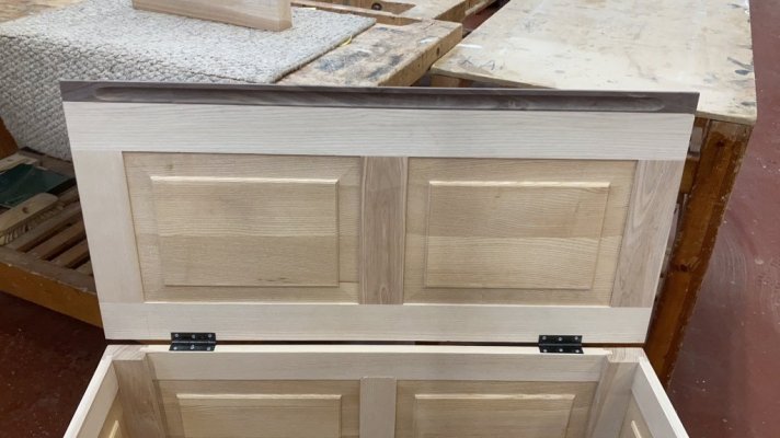

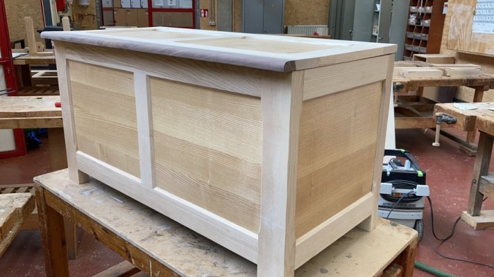

kist is zo goed als af (nog vernissen), het is een handgreep uit notelaar geworden; afgerond en ingefreesdF040CA38-E2B1-408E-A17B-CA10648BF230.JPG
had dit al gevraagd, maar vind het ni meer terug: niel ?
koud op het deksel verlijmd ?
met de bovenfrees (als onderfrees) ingefreesd of tegen de top ?
deze smalle breedte of eerst een bredere plank ingefreesd + nadien de handgreep er af gezaagd ?
Encora Berchem
reep notelaar koud verlijmd aan de essen deksel, deksel vlak geschuurd
en dan met toupie zowel de ronding als de handgreep gefreesd
