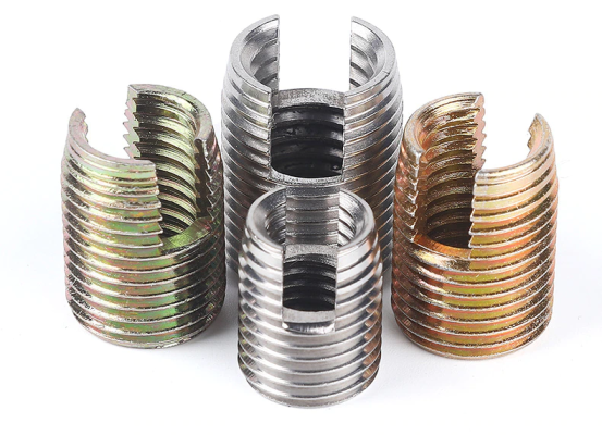

Bij mijn keuken stoelen heb ik andere wielen eronder gezet met een M8 draadeind erop, echter die zijn maar 20mm lang, die rampa moeren had ik eerst gebruikt en het hout was redelijk zacht moet ik zeggen, die rampa moeren komen er in stukken uit ook geprobeerd om er een stuk haredhout in te zetten en dat dan met een rampamoer, echter ook daar houden ze het niet in vol.
Mijn buurman kwam toen met het idee om draadeind bussen te gebruiken:
Die werken prima, ik heb er nog niet 1 gehad die stuk is gegaan of die uit het hout is uitegbroken.
Bekijk bijlage 126837

die draadeindbussen hebben het voordeel dat ze een grotere diepte dan de rampamoeren hebben + dat ze zowel binnen- als buitendraad hebben ?

wat in mijn geval vooral van belang is, de rampamoer heeft de eerste 5mm geen draad, daar zit de zeskant voor het erin draaien, daar gaan die wielen op wiebelen, en daar gaan de rampamoeren echt op stuk, in de inserts zitten de wielen veel steviger.
