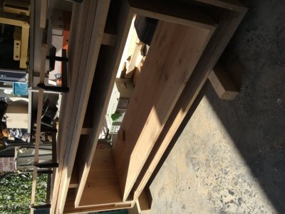

Dat ziet er mooi uit! Benieuwd hoe je intern de binnen- met de buitenkader verbonden heb.
Bedankt! Heel erg simpel, vuren balkjes op dikte geschaafd en ertussen verlijmd:
Hij komt middels een haaklat boven en onder aan de muur te hangen en voor de afwerking heb ik Skylt geadviseerd.
Erg mooi hout ook! En strakke verstekken, daar moet ik nog even op oefenen..
Bedankt Jan-Willem, het is ook een keer mis gegaan dus het meubel is 2cm korter geworden dan gepland haha! De beste manier was met de invalzaag in 3 dieptes zagen met een vlijmscherp blad. Belangrijk om de geleider dan wel goed vast te klemmen zodat hij niet gaat schuiven.
Same here :)
Welke houtsoort heb je eigenlijk gebruikt?
Dankje! Het meubel is gemaakt van vol eiken vloerdelen. Gekocht voor maar liefst €2,50 de vierkante meter. Dat zijn leuke prijzen om eiken meubels mee te maken! ;)

Mooi gemaakt Ferry, het is net als of het dik massief eiken is, wordt een mooi tv meubel en niet onbelangrijk helemaal niet duur.

Het eiken heb ik via marktplaats gekocht, het is gewoon een oude eiken vloer. De mensen hadden geen zin om zelf de vloer eruit te halen omdat deze onderling was verlijmd. Ik heb dus vakken van 1,50m x 1,50m gezaagd met de invalzaag en de delen zo mee naar de werkplaats genomen. Daar heb ik er weer planken van gezaagd, overal het mes en groef af en vervolgens door de vandiktebank. Ik heb er ongeveer een mm af geschaafd en ze zijn weer als nieuw!
Vaak is het wel even geduld hebben op marktplaats om iets in de buurt te vinden. En heel belangrijk dat het een vol eiken vloer is, en deze niet volledig aan de ondervloer is verlijmd!

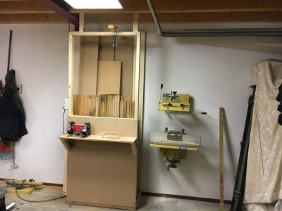

Hoppa, klussen zijn klaar en vakantie (helaas) weer voorbij. Ik schrok er eigenlijk zelf van wat een gruwelijke bende ik had achtergelaten in de werkplaats :eek:.
Dus een begin gemaakt met opruimen en het maken van een houtrek. Toen ik daarmee bezig was leek het me wel een geschikte plek om de slijpmachine weg te zetten. Was wel wat donker dus meteen een armatuur erboven. Heb ik bij de zaagtafel ook nog profijt van :D. De hulpstukken van de Scheppach ook gelijk een mooi plaatsje op de wand gegeven.
Toen dat stond was het wel weer tijd om naar huis te gaan. Morgen nog even verder met opruimen.
