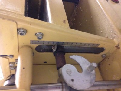

Weet er iemand of ik de afstelling van het vandikte gedeelte kan instellen? Er zit een verschil van ongeveer 4mm in.

De ring verdraaien?! Nieuwe schaalverdeling plakken?
Of een blokje van 4mm erop plakken of gewoon onthouden dat je er 4mm bij moet tellen (schrijf je dan op de buitenkant in de buurt van de schaalverdeling).

Zo simpel had ik nog niet gedacht :D, als het niet op de machine kan worden afgesteld dan ga ik inderdaad met een van jullie tips aan de slag. Bedankt!

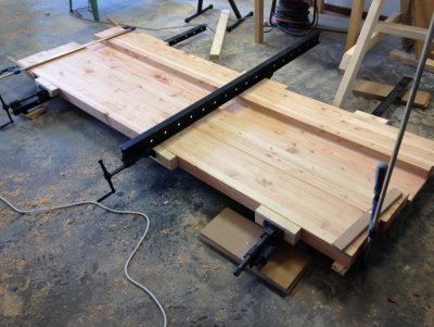

Vandaag ondanks de hitte nog bezig geweest. Het meeste hout is geschaafd en het blad is vandaag verlijmd met de nieuwe serre-joints. Zijn flinke jongens en hebben echt veel klemkracht. Werkt een stuk prettiger dan de gewone lijmklemmen!

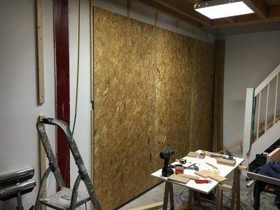

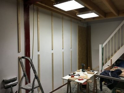

Ik heb me laten inspireren door het topic van Toxiq en nog een aantal andere. Vandaag het hout gehaald en vanavond had ik nog een uurtje over om de wand achter de werkbank deels te bekleden. Zodra dit af is zal het nog wit geschilderd worden, het neemt nu al serieus veel licht weg.
Ik heb er voor gekozen om de wanden te bekleden zodat ik er makkelijk dingen aan kan ophangen en vast schroeven, het ziet er niet zo steriel uit en ik kan de elektra erachter weg werken. Aan de wanden komen de welbekende 'French cleats' te hangen.

Je hebt een extra wand gerealiseerd voor de elektra en anders ziet het er zo clean uit, maar je wilt het underlayment wel weer wit maken? ;)
Als je toch french cleats gaat toepassen had je die toch wel (onbehandeld) op de muur kunnen schroeven? Of lijkt de muur gladder dan in werkelijkheid?

Haha, ja dat klopt. De wand is nu stucwerk en het hout zie je er nog doorheen na het schilderen. Het zijn meerdere redenen omdat ik het praktischer en mooier vind. Thuis wil ik stucwerk, in de werkplaats zoveel mogelijk hout :p

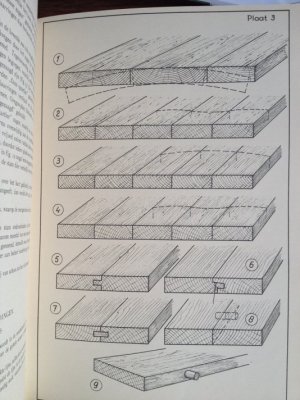

Lees ik het nou goed dat je een nieuw blad moet maken? In dat geval extra goed opletten dat de houtrichting om en om gelegd wordt met het lijmen, dat was bij het eerste blad niet het geval. Had ik ook fout gedaan, blad was als een hoepel zo krom getrokken.
Ik kon zo gauw geen voorbeeld vinden op internet dus heb ik maar even een foto gemaakt uit het boek voor den meubelmaker.

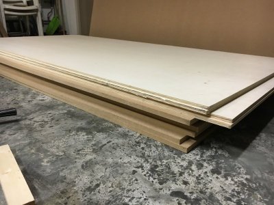

Ook dat was inderdaad fout gegaan. Het blad wordt nu van 2x18mm MDF gemaakt dus dat is makkelijker. Maar bedankt voor de tip! Welk boek is dat als ik vragen mag?
Bekijk bijlage 47153
Heb je een isbn nummer van dat boek? Ik zal het namelijk wel eens in willen zien.
