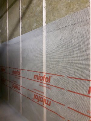

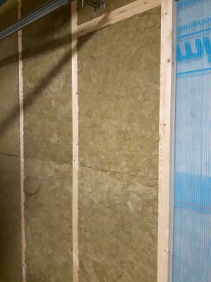

Ik ben inmiddels begonnen met het isoleren van de garage. Geïmpregneerde latten op de muur en dan een dampopen waterkerende folie.
Hier zet ik regels op met daartussen isolatie en dan afwerken met een dampdichte folie en OSB 18mm. platen.

Mag ik vragen waarom je damp remmende folie aan de binnenzijde verwerkt?
Had je hier niet beter voor dampdichte folie kunnen kiezen?

Deze folie is zo goed als dampdicht. Hij is geschikt voor klimaatklasse 2 en 3. Voor een garage meer dan voldoende.
De naden heb ik ook afgetaped e.d. dus dat zal voldoende zijn.

Een dampdichte folie is nodig als de ruimte een keuken of een badkamer betreft, ofwel ruimtes met vochtproductie.
Als het een ruimte is waar geen hoge relatieve vochtigheid is, is de moderne zienswijze dat beter niet dampdicht gebouwd kan worden, maar beter wel matig doorlatend. Als een constructie twee kanten op kan uitdampen, zal die veel beter drogen.

je doet het correct, lekker doorgaan zo! enige wat opgemerkt zou kunnen worden is de dikte van de isolatie, maar als klusser snap ik dat je zoveel mogelijk ruimte wilt behouden in de garage van 6x3.
en dampremming moet je natuurlijk wel rekening mee houden in tegenstelling tot andere adviezen hierboven. vooral bij je platdak constructie! bitumen is zo dampdicht als maar kan dus als het er onder kan condenseren kan het geen kant op. daar zijn inmiddels schoolboeken over volgeschreven.

Dikte van de isolatie is 45mm. Het is voldoende om de garage vorstvrij te houden en omdat het HSB is heb je het zo verwarmt als je wilt klussen.
Het dak wil ik juist voorzien van isolatie aan de buitenzijde. PIR platen over de bitumen heen leggen en voorzien van nieuwe EPDM.
Dit wil ik nog even afstemmen met een dakdekker. Voordeel hiervan is dat je een warmdakconstructie maakt en de bitumen nog als dampremmer kan gebruiken. Maar dit is mijn eerste idee. Ik wil inderdaad niet van binnenuit het dak isoleren.
En ach die wanden zijn voorzetwanden, geen constructieve wanden. De regel tegen het metselwerk is in ieder geval geïmpregneerd.
Tussen de isolatie en het metselwerk kan het een beetje ventileren.
Ik merk in ieder geval met de kou van nu al een comfort verschil. Kan niet wachten tot het af is.
