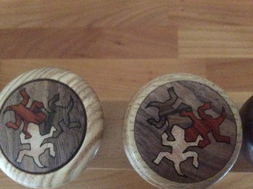

Het idee van de salamanders had ik ook al in een aantal pennen verwerkt.
Uit verschillende soorten hout worden kokertjes gedraaid , uit elke koker worden drie salamanders gesneden, door deze onderling te mixen ontstaan verschillende pennenblokjes (zie eerdere post).

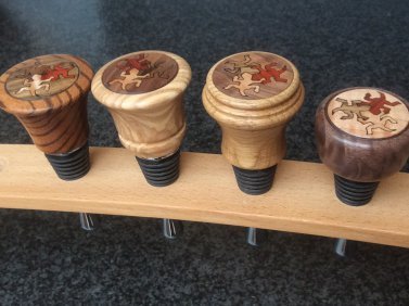

Een veel simpeler manier is dit in een plat vlak te doen, in de gedraaide flessenstop wordt een een kamertje van ong. 4mm diep gedraaid, en wordt het ronde schijfje ingelijmd.
Alle salamanders zijn van dezelfde vorm en kunnen oneindig in elkaar gelegd worden, zodat je de grootte zelf kun bepalen.
Het hele idee is al eens verwerkt met grotere salamanders in een parketvloer.
