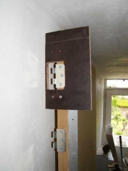

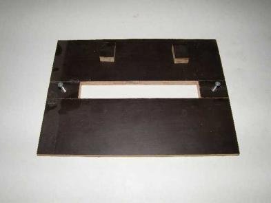

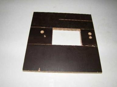

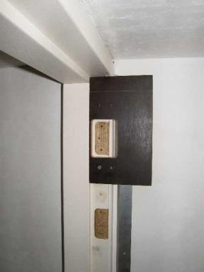

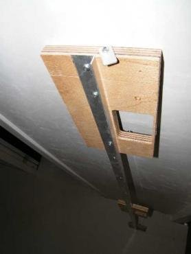

Hieronder wat foto's van de scharniermal die ik heb gemaakt. Ik had alleen 12mm betonplex, dus aan de achterkant is het opgedikt met triplex. De mal is zo gemaakt dat ie voor 3 en 4 scharnieren, links- en rechtsdraaiend en verschillende deurhoogtes omgebouwd kan worden. Die aluminium strip kan verlengd worden en er zitten meerdere gaten in. Het strookje hout in de sponning van het kozijn had eigenlijk 1mm breder moeten zijn (knijpende deur), dus daar doe ik tijdens het monteren een afstandplaatje tussen. De vier mallen maak je het makkelijkst door eerst een apart malletje te maken met vier losse plankjes. Dit kan met de afkortzaag heel exact. Deze breng je met een kopieerfrees over brengen op vier plankjes. Bovenin doe je een klein aluminium stripje, wat je weg kan scharnieren, dit is de sluitnaad aan de bovenkant, en aanslag tegen de deur.

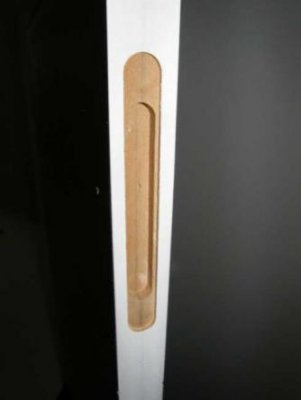

Voor het slot heb ik ook een eenvoudig freesmalletje. Hierna moet je met een speedboor nog de inkassing verdiepen en met een bijtel afsteken. Deze freesmal gebruik je met één kopieerring, maar twee frezen. De blokjes houden meer afstand voor het diepere gat.
Je kan dit soort scharniermallen overal kopen (ook in NL), maar ze zijn erg duur. Deze heb je zo gemaakt en kost misschien twee tientjes. Als er vragen zijn, hoor ik het wel.
