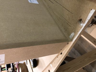

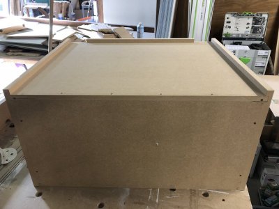

Ik heb intussen de eerste groeven voor de rug gefreesd. Dat ging nog vrij vlot tot ik de rug ging inpassen. De bodem ging vlot maar de lat had wat meer overtuiging nodig. Vermoedelijk was ik iets te wild in mijn enthousiasme/lompigheid, waardoor het stuk naast de groef open is gegaan. Bij de volgende corpus zal ik dit proberen vermijden door de kanten van de rug en de groeven wat te breken.

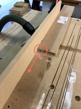

De geleider van mijn geïmproviseerde freestafel werkt goed, al ondervind ik bij de afzuiging een probleem. Ik gebruik mijn bouwstofzuiger en voel een sterke zuigkracht. Het stof vliegt echter naar voren tijdens het frezen (zie foto) Iemand een tip hoe ik dit kan oplossen/voorkomen?
(Hoe kan ik foto's hier kantelen?)
hopmangj
2 sep 2015
68
Je voelt misschien sterke zuigkracht maar door je werkstuk is de toegang naar de zuigmond afgesloten. Eigenlijk moet je nu vanuit de onderkant afzuigen.

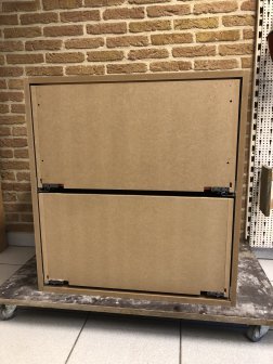

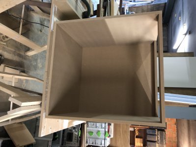

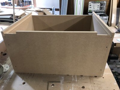

Ik heb intussen de lades onder handen genomen. Een gat gemaakt voor de pin van de geleiders, en een opening gezaagd voor de koppeling.
Daarna het moment suprême, de eerste keer ooit geleiders installeren en passen.
Ik was bij in extase toen ik de lades inpaste en merkte dat alles netjes volgens mijn plannen en afmetingen paste.
Ik worstel nu met het volgende. Tussen de lades en bovenaan zit 7 mm speling, zoals aangeraden door Blum. Terwijl ik verder dacht over de ladefronts, concludeerde ik het volgende. Rekening houdend met een speling van 4mm boven en tussen de lades en een speling van 2 mm aan de onderkant, zouden mijn 2 ladefronts 363mm moeten meten. Nu komt het "probleem". Als ik deze monteer met de bovenstaande speling in gedachten, staan deze niet gelijk op mijn lades. Het bovenste ladefront steekt 20mm boven de lade, met onderaan 0 mm overschot, terwijl het onderste ladefront slechts 3mm boven de lade uitsteekt, met 16 mm overschot onderaan. Hopelijk is mijn uitleg wat duidelijk. Ik breek nu al de ganse dag mijn hoofd hoe ik dit kan oplossen, maar ik kom er niet toe. Hoe los ik dit op?

Als ze dicht zijn zie je dit niet, maar als je bv de onderste lade gaat opentrekken, gaat het ladefront maar 3 mm boven de lade uitsteken. En dat is toch niet de bedoeling?
Leroowj
1 apr 2016
392
Ik zou mij er persoonlijk niet zo druk over maken, ontwerpfoutje, precies hetzelfde heb ik ook wel eens gehad. Dan had de je onderste lade minder hoog moeten maken.
CK3v1N
25 feb 2014
97
Mja, dan heb ik natuurlijk geen identieke lades meer. Ik denk dat ik het kan oplossen door de bovenste geleider 16 mm naar boven te zetten, en beide lades 16 mm minder hoog te maken.

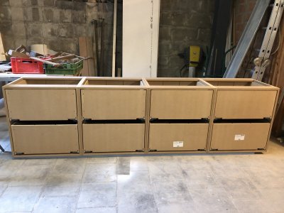

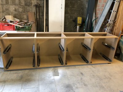

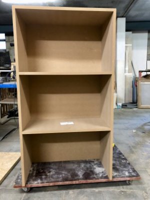

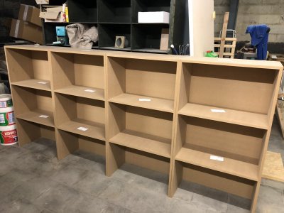

Intusen al wat opgeschoten.
De 4 corpussen naast elkaar zonder lades.
Met lades. Uiteindelijk overal 16 mm afgezaagd, zodat alles mooi gecentreerd wordt.

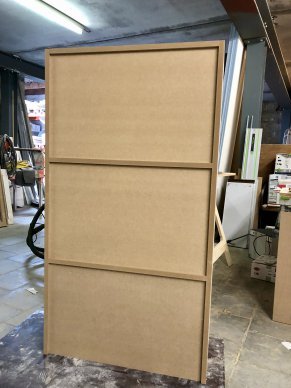

Achterkant van het bovencorpus. Ruggen zijn ingefreesd langs alle zijden.
Voorzijde bovencorpus
4 stuks naast elkaar. Intussen hebben de ruggen ook al een v-groef ingefreesd gekregen.

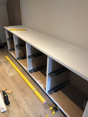

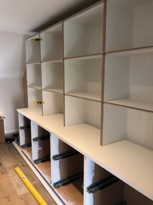

We zijn intussen alweer een stap dichter bij het einde.

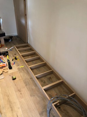

De sokkel heb ik in 4 delen gemaakt om gemakkelijker boven te krijgen.

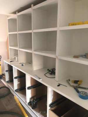

Vervolgens de corpussen erop geplaatst.
De tablet erbij. Uiteindelijk gekozen voor MDF 30mm dik.
De kopse kanten eerst bewerkt met plamuur, 2 lagen primer en goed geschuurd ertussen. Het resultaat is best goed. (Op de foto is de tablet enkel geprimed)

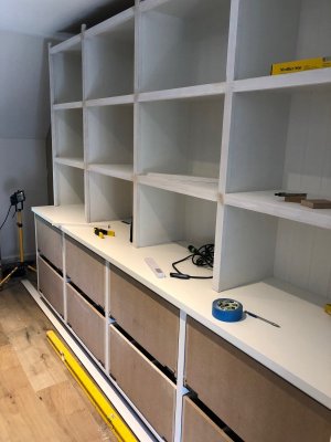

Het bovenste deel op de tablet geplaatst.

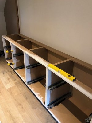

Het hardhouten frame gemonteerd met de Lamello Zeta P.

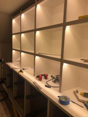

LED strips even getest. Volgens mij hebben ze mij echter 2 verschillende rollen geleverd. Het licht op de middelste rij ziet er wat warmer uit.
Lades geïnstalleerd.
