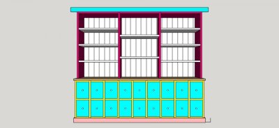

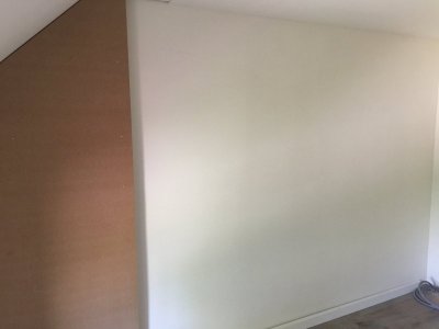

Beste forumleden, ik heb mezelf, als beginner, de zware taak gegeven om een eigen ingebouwde boekenkast te maken. Het schrikt mij niet af, maar ik wil voldoende voorbereid zijn alvorens ik eraan begin.
Ik had hiervoor gerekend om jullie deskundige begeleiding.

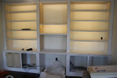

Dit is ongeveer waar ik naartoe wil

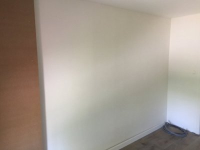

De kast moet hier komen.
De plaat MDF links schermt de technische ruimte af en moet dus afneembaar blijven. Hoe bouw ik de kast het beste in?

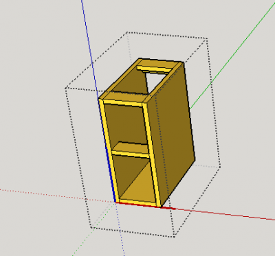

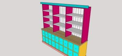

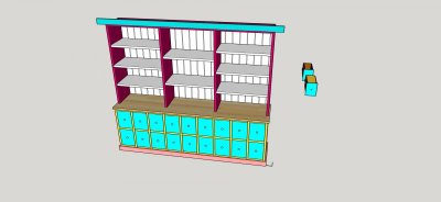

Hieronder enkele foto's van hetgeen ik in gedachten heb.
Let vooral niet op de fouten die ik tijdens het tekenen gemaakt heb, ik ben geen expert in SkecthUp.

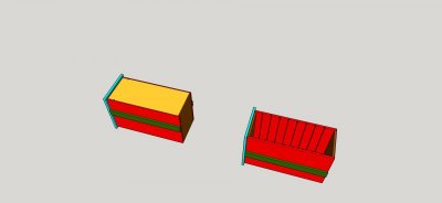

De kast zou moeten bestaan uit 2 delen. Het onderste deel met laden en het bovenste deel met legplanken. Verbindingen zou ik maken met Domino (ik ben bereid hierin te investeren)
Het "karkas" zelf dacht ik te bouwen met MDF 30 mm, de lades met MDF 12 mm en de bodem van de lades met MDF 6mm.
De laden moeten, wanneer ze vol zitten, een gewicht van ongeveer 30 kg kunnen dragen. Deze wil ik met pocketholes gaan maken, de bodem met een rabat.
http://beschlaege-online.de/shop/Sc...leskopauszug-SOFTCLOSING-50kg-500mm-3378.html
Ik zit op het ogenblik met volgende vragen:
0. Is MDF hiervoor het geschikte materiaal? Kast zal wit gelakt worden.
1. Wat denken jullie van de structuur van de kast. Technisch gezien correct?
1a. Zijn de ladenbklokken voldoende sterk op deze manier (30 mm MDF)
2. Is de manier waarop ik de laden zou verbinden voldoende sterk?
3. Zijn deze rails aan te raden: http://beschlaege-online.de/shop/Sc...leskopauszug-SOFTCLOSING-50kg-500mm-3378.html
4. Hoe zorg ik ervoor dat de kast niet naar voren valt wanneer de laden openstaan. Verankeren in de muur?
5. De legplanken zijn ongeveer 780 mm breed, 3 cm dik. Bestaat hier een kans tot doorbuigen?
6. Hoe verbind ik de hardhouten tablet aan het onderste deel, en hoe verbind ik het bovenste deel met legplanken aan de tablet? Kan deze gewoon los erop?
7. Ik zou de legplanken graag voorzien van ledverlichting. Iemand ervaring hiermee? Hoe pak ik dit aan, hoe werk ik de verlichting mooi weg.
Alvast bedankt om even mee te denken.

Die ladegeleiders zijn ok, ik heb gelijkaardige gebruikt om mijn mftc te maken en voor lades in mijn badkamermeubel, maar in een nieuw projectje heb ik soft close geleiders gebruikt van Hettich, die kosten een pak meer, maar eerlijk gezegd is het ook een dag en nacht verschil. Die lopen soepeler, aangenamer in gebruik.
Ik vind je ontwerp mooi, maar persoonlijk zou ik de onderkant voorzien van deurtjes met daarachter de lades (eerst deurtje openen en dan zie bvb 2 of 3 lades boven elkaar die je appart kunt openen... het zou een rustiger geheel vormen, eventueel kan je dan de groefjes van het achterste paneel doortrekken in de deurtjes -maar dat is natuurlijk een persoonlijke smaak-.

Mijn ervaring met MDF is dat het "kruipt" onder belasting. Daarom is het volgens mij wat minder geschikt als legplank en ladebodem. Maar wel prima als staander en kastdeurtje ed.
Voor legplanken en ladebodems is een ander plaatmateriaal dan een betere keuze (spaanplaat/multiplex).
Misschien dat meer ervaren mensen hier anders over denken, maar het is wel mijn ervaring en ook wat ik kan teruglezen op het web :)

Komen we aan de bouw van de laden. Zoals gezegd gaan deze redelijk wegen wanneer ze volledig vol zitten (+ 30 kg) Is een lade uit 12 mm MDF of Multiplex met een bodem van 6 mm voldoende sterk? Of toch dikker gaan?
Ik zou het geheel verbinden met pocket screws.

Ik gebruik eigenlijk alleen de bodemgeleiders (Tandem, met Tip On, of vergelijkbaar)...
Standaard maak ik mijn lades met alle zijden in dezelfde dikte materiaal, meestal 12 mm - ik vind populieren multiplex prettig, mdf is naar spul om te zagen. Voor forsere lades zou ik 15 mm gebruiken.
Zijkanten op de volle diepte van de lade - dat oogt beter. Voorzijde en zijkanten met groef voor bodem (6 mm plex of iets dikker, afhankelijk van de omvang). Achterkant op groefhoogte doorzagen (dat gaat in een moeite in combinatie met de groeven zagen). Met domino's in elkaar zetten, bodem erin schuiven en met wat schroeven op de achterkant vastzetten.
Pocketholes is natuurlijk ook prima; die ga je niet zien als je er een front op zet. : )

Bedankt Bert. Is er een reden waarom je de achterzijde op groefzijde doorzaagt en het bodempaneel niet gewoon "sandwiched"? Raad je mij dan ook aan om de rest van de kast in multiplex (18mm) te maken met een frame van hardhout?
Bert Vanderveen
1 sep 2015
3.213
993
Enschede, Twente
Deze ladenconstructie is het makkelijkst om in elkaar te zetten. En om voor te bereiden: je begint met stroken van dezelfde hoogte, die je vervolgens afkort tot 2 lengtes. De groeven inzagen is ook voor alle elementen identiek & als laatste 'gang' verlaag je de achterkant door de zaag van groef naar doorzagen om te stellen (waarbij je dus wel even eraan moet denken om van 'beneden naar boven' te werken bij het maken van de groeven). Verder is het constructief heel sterk.

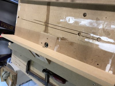

Na vele maanden heb ik eindelijk de moed gevonden om dit project aan te pakken. Al het hout is reeds besteld, geleverd en op maat gezaagd. Ik heb meteen geïnvesteerd en een Lamello Zeta P2 gekocht voor de verbindingen. Voor de ruggen van de kasten gebruik ik 9mm MDF, en voor de bodem van de laden (in functie van sterkte) 15 mm MDF. Nu had ik graag geweten welke groeffrees (op de bovenfrees) ik hiervoor kan gebruiken? Frezen van 9mm, 10mm, 15mm en 16mm vind ik wel, maar deze gaan ervoor zorgen dat de ruggen te hard klemmen of te los zitten. Frezen in tussenmaat vind ik echter niet. Hoe lossen jullie dit op?

Op en neer frezen. Dus 'naar boven', dan de aanslag verstellen en 'naar beneden' frezen. Met een fijninstelling op de geleider gaat dit heel goed (uitgangspunt is dus een kleiner frees dan de groef).

Bedankt Bert! Ik snap wat je bedoelt. Neem ik dan bijvoorbeeld een frees van 9mm en schuif ik 0,5mm op, of neem ik best eentje van pakweg 6 en schuif ik daarmee op? Ik veronderstel dat de 2de oplossing gemakkelijker werkt?

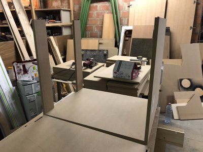

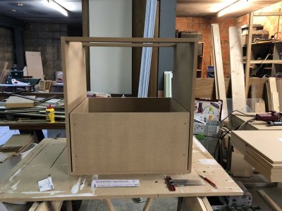

Intussen een Trend frees gevonden van 9,5mm en deze aangekocht. Verzending was bijna even duur als het freesje zelf :rolleyes:

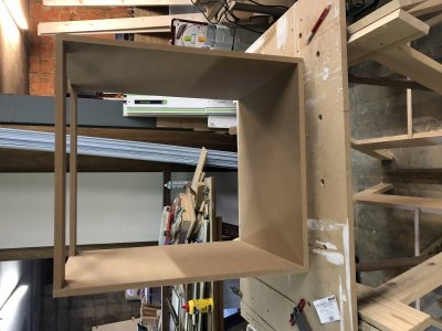

Ik heb ondertussen de Lamello aan wat teststukken onderworpen. Prachtig apparaat.
Eerste sleuven getrokken
Bodem en latten ingepast. Voorlopig maak ik gebruik van de Clamex (demonteerbare) verbinding. Finaal zal ik ze definitief met Tenso verbinden.
De 2de zijkant erop gemonteerd.
Een eerste lade even ingepast. De bedoeling is dat hier 2 lades inkomen, en dat er in totaal 4 corpussen naast elkaar komen te staan.

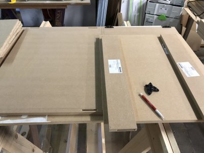

De volgende stap is de sleuven frezen waar de ruggen zullen inpassen. Hiervoor heb ik vlug mijn bovenfrees even in mijn "professionele" werkbank gepast en snel een geleider in elkaar geflanst.
Later zal ik hiervoor wel eens een elegantere oplossing zoeken.
Dit is eigenlijk mijn eerste serieuze project dus kritiek (positief en opbouwend) is altijd welkom! Ik zou ook graag weten hoe ik de afbeeldingen hier gekanteld krijg :cool:
