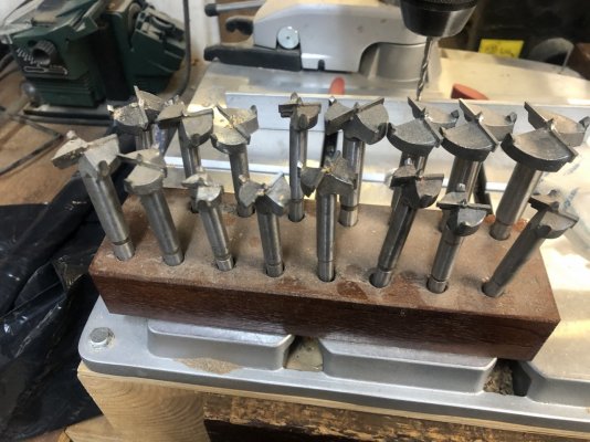

Ik heb deze twee jaar geleden bij oom Alie gekocht met Tungsten(Widia) opgelegd kosten €15,95 inclusief verzenden.
Super set met hoge stand tijd en boort super strak.

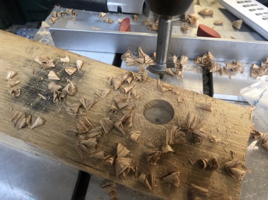

Even een gaatje geboord in eikenhout

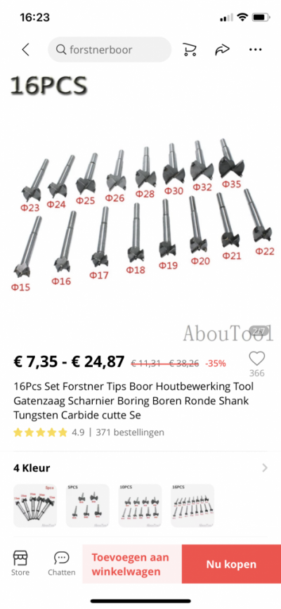

Hier een scherm afbeelding, zijn wel ietsje duurder geworden.
Mn oude Forstnerboren gebruik ik niet meer snijden wel redelijk maar de standtijd is niet super ik slijp ze zelf.
De widia boren heb ik nog niet hoeven slijpen.

Je kan ze natuurlijk slijpen als ze bot zijn.
Bedoel je de normale forstnerboren? die slijp ik zelf met behulp nam een aantal boor vijltjes, de met tungsten opgelegde forstnerboren heb ik nog niet hoeven slijpen als ze wat bot worden ga ik deze ook zelf slijpen met diamant slijpsteentjes. Nadeel van De tungsten opgelegde boor is als jeune spijkertje of schroef raakt breekt er een stukje van het snij vlak uit. Bij mij 1 x gebeurt en balen maar gelijk een nieuwe op Alie besteld.

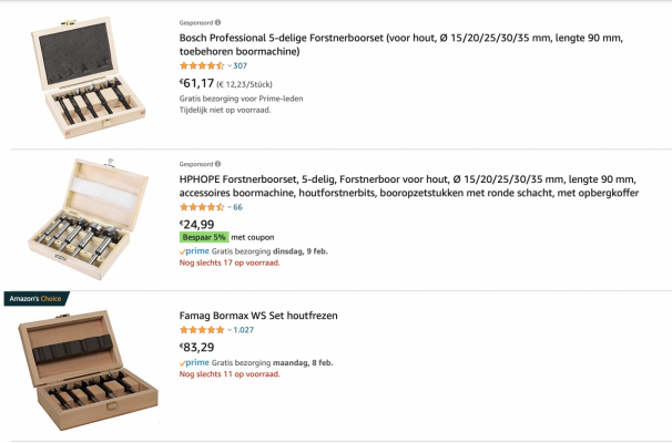

Ik wou nog enkel forstnerboren aanschaffen. Ik weet dat iedereen de boren van famag goed vind. Maar ik heb reeds enkele forstnerboren van Bosch, de professional versie, waar ik wel tevreden van ben. Zijn de boren van famag zo veel beter? want er zit natuurlijk ook een prijsverschil op.
Iemand toevallig forstnerboren van beide merken?
alvast bedankt
nicolas
Ik heb een paar forstnerboren van FAMAG gehad en ze zijn scherp en werken goed. Grootste nadeel vind ik dat ze ondermaats zijn. Een 20mm gat is net niet 20mm, dus voor mijn nieuwe workmateblad passen de blokjes om mee te klemmen net niet en moet je ze er in wringen.
Ik ben overgestapt op een setje van FISCH via AMAZON.
