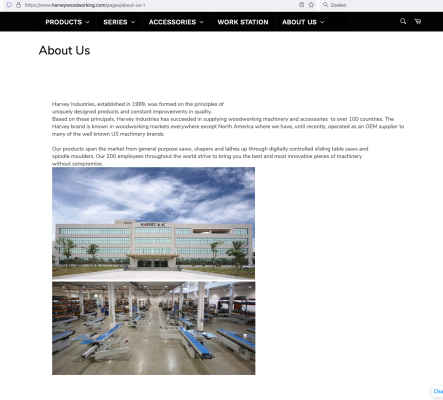

Het moederbedrijf van Harvey Woodworking (Harvey Industries) is Chinees en van origine een OEM-builder. Dat wil zeggen dat ze machines fabriceren in opdracht van andere bedrijven en die onder de naam van de opdrachtgever worden verkocht. Op een gegeven moment zijn ze machines onder een eigen naam (Harvey) gaan verkopen. De machines de voor andere merken worden gefabriceerd zijn build to order, oftewel naar de eisen van de klant (klant is niet de eindgebruiker, maar merken zoals Grizzly). Dat maakt dat er kleine verschillen tussen de machines zit in technische specificatie of afwerking.
Ze spelen trouwens mooi in op het Amerikaanse nationalistische sentiment. De tekst op hun website "About us" en het Amerikaanse postadres doen het lijken alsof het een Amerikaans bedrijf is. De Chinese tekens op hun gebouw laten toch de daadwerkelijke locatie van hun fabriek zien.
