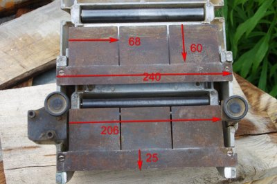

Onlangs een inca vlakbank waar een vandikteaccessoire bij zat overgenomen.

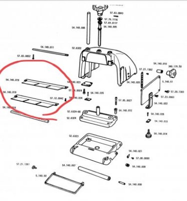

Vlakbank is top, de accessoire is helaas niet compleet. De twee veerplaten aan de onderzijde missen. Deze drukken het hout omhoog. De verkoper ging nog even zoeken maar ik gok dat ze er niet meer zijn.
Wat ik begrijp is dit verenbandstaal. Heeft iemand voor mij de afmetingen, dan ga ik dit proberen zelf te maken. Ik gok dat het iets van 1mm x 240mm x 80mm zal zijn.
Detailfoto's zijn welkom.
Mocht iemand de platen hebben liggen, of een voor de rest kapotte accessoire dan hoor ik het ook graag. Zou leuk zijn om het weer werkend te krijgen.
Voorbeeldfoto van internet (ik heb de grijze variant):

Klopt, dat zijn de platen inderdaad. Maar..als jij ze ook niet eronder hebt zitten, hoe werkt het dan? Ooit gebruikt?
Ook bij de jouwe zitten de bevestigingsgaten er wel...
Lijkt me dat die veerplaten (zijn opgedeeld in 3 delen lijkt het) het kromme hout met de vlakke bovenzijde vh hout omhoog duwt tegen de rollen...of zou het dan zonder ook werken?

Ik heb mijn Inca een tijdje geleden verkocht, maar die had wel die verende platen inderdaad. Die van mij waren redelijk verbogen maar toch werkten ze nog prima. Denk dat het dus niet super precies komt en goed na te maken is. Succes!

Dat ben ik vergeten te meten.
Ben even naar de schuur gelopen en de dikte is 1mm

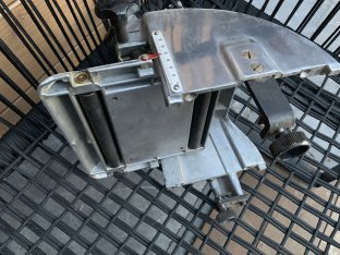

Beste mensen in deze Thread, beetje off topic misschien dit maar ik heb vorig jaar een Inca van diktebankje gekocht en heb de messen los gehaald en laten slijpen. Helaas lukt mij het niet (na meerdere pogingen en methodes) om de messen er recht in te krijgen zodat het hout goed vlak en recht uit de machine komt. Ik ben echt radeloos en zoek iemand die veel ervaring hiermee heeft of die kan zien wat er mis is aan de machine waardoor het niet lukt. Wellicht weten jullie misschien iemand? Of ben je zelf die persoon? Ik hoor het heel graag. Ik woon zelf in Den haag. Groet, Kim

Ik volg, ben ook geïnteresseerd in afstelling en de veerplaten van het vandiktehulpstuk...
