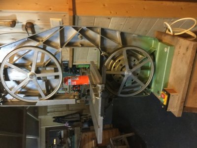

Een INCA lintzaagje gekocht
Vanmiddag een INCA lintzaagje opgehaald
Mijn 1ste vraag : kan iemand mij vertellen wat voor type dit is, de motor zit in een kastje eronder
Ik heb al een handleiding gevonden op internet van iets wat er op lijkt maar waar de motor aan de machine zit en niet eronder.
Weet iemand het typenummer van deze zaag, werd denk ik zonder motor verkocht.
rechts is de onderkant.
De lagertjes die als geleider functioneren als je het blad naar achteren drukt zaten vast.
De bovenste liep stroef ; deze met een beetje uit de spuit snel gangbaar gekregen.
Die onder het blad zat muurvast maar komt ook al wel wat beter los met een spritsje van de ALDI
Die zit ook ver buiten bereik van het blad.

Bedoel je het type lintzaag? Dat lijkt mij een Inca Euro260 zo op het oog als ik dat vergelijk met de zaag die ik in de schuur heb staan.
Je komt die zagen tegen met een motor er aan vast en een losse motor er onder.
Lagertjes horen allemaal soepel te lopen anders hadden ze er geen lagers op gezet lijkt mij.

rjmulder heeft gelijk. Het is de Euro 260 zonder aangebouwde motor. Hier is een handleiding: Bekijk bijlage Bandsaege Euro 260.pdf
Je kunt het beste de lagers vervangen. Eerst het geheel, dus incl. asje eruit halen. Daarna met een poelietrekker het lager verwijderen en er een nieuwe op zetten.
Met een losse motor en vertraging (grotere poelie) kun je de zaagsnelheid halveren en maak je de zaag geschikt om er metaal mee te zagen.

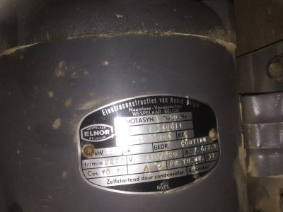

De 110/220 is mij nog niet duidelijk. Het lijkt toch echt een enkelfase motor gezien het opschrift “”zelfstartend door condensator””
Zoals je ziet heb ik een nieuw draadje gemaakt.
Sorry Klaas Ik ben niet van dat technische en daarbij het is een Belgische motor dat staat erbij.
Er staat ook bij dat de motor zelfstartend wat ik wel handig vind.:)
Deze foto was meer ter Illustratie dat het spul origineel niet bij elkaar hoort en een beetje om het vermogen aan te geven dat op het plaatje staat ;wat mij ook niet veel zegt.

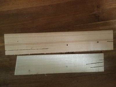

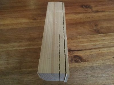

Geprobeerd de boel in te stellen volgens de gebruiksaanwijzing een paar centimeter gezaagd erg scheef ik bedoel niet verticaal ten opzichte van het blad maar het ging met een vaartje richting geleider.
Er zit een smal reserveblad bij dit erop gedaan en de boel weer afgesteld
Even was ik bang dat dit ook weer mis was omdat het blad en stuk langer is dan wat erop zat. Maar ik heb nog een centimeter of drie over op de schroefdraad waar je het mee opspant
Weer stukje gezaagd, dit ging niet snel maar wel aardig recht langs de geleider.
Wat een verschil met dat andere blad.

Volgens mij met de zaag geen probleem Als je het spul met de hand ronddraait hoor je niks. Of elektrisch is er wat mis, of waar ik bang voor ben heeft de motor het begeven
Gisteren bij de verkoper liep het ding nog, flink balen is dit.
Het is mijn eerste lintzaag dus ik heb er niet veel verstand van .
Ik heb ook al op een rode knop gedrukt op de motor maar dat mocht ook niet baten.

Ik vertrouw die aanduiding 110/220V op het motorplaatje niet. Is (was:confused:) de motor geschikt voor 220 én voor 110? Daar heb ik nog nooit van gehoord (dat betekent niet zo heel veel)Zouden daartoe in de aansluitdoos van de motor contactstripjes hebben moeten worden omgezet?

In de schuur heb ik een Kity motor voor een paar apparaten en daar zit ook een 110/220V motor op, afhankelijk hoe de spoelen zijn aangesloten is die dan voor 110V of 220V.
