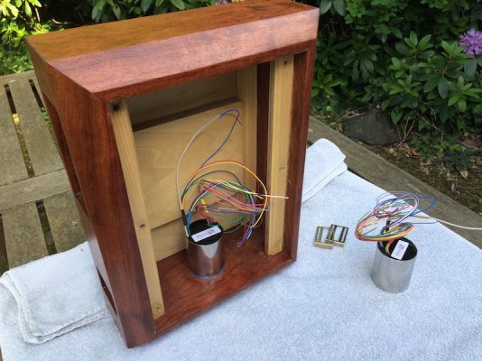

Zoiets gaat het weer worden, alleen veel kleiner, zo'n 151x226x166 (BxHxD):

Mosterd na de maaltijd, maar als je zo'n kistje wil maken zoals op de foto, dan moet je de panelen in verstek gaan zagen. Bij de Inca zagen kantel je niet het zaagblad maar de tafel zelf. Het lijkt mij dan vrij lastig om 2 zijden netjes in verstek te zagen. Je moet dan je werkstuk tegen de geleider drukken terwijl deze door de zwaartekracht naar beneden wil vallen. Pas maar op voor je handen!
Ik ga het eerst een aantal keren proberen met balkjes, en kijken hoe ik het op een goede manier kan gaan geleiden. En ja, dank voor de waarschuwing 👍
Ik ben een beetje van de "Vintage" geworden de laatste jaren. Zo heb ik ook een práchtige Garrard 301 platenspeler gekocht, naar huidige maatstaven niet de beste maar voor mij zéker de mooiste. Mooi jaren 50/60 ontwerp. Zo ging het ook met de zaagtafel: kiezen voor de laatste ontwikkelingen (bijvoorbeeld een Dewalt 7485 of zo) óf voor zo'n mooi oud apparaat. Je hebt inmiddels de uitkomst gezien....

Je kan ook gewoon aan de andere kant zagen, dan valt hij door de zwaartekracht tegen je geleider aan. Het reststuk daarentegen zal wel tegen de zaag vallen.
Tip 1: Verleng je geleider naar voor en achter door er een rechte regel tegenaan te bouten
Tip 2: Klem je geleider ook achter vast.

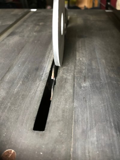

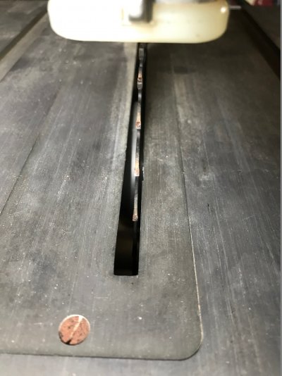

Ik heb e Inca wat beter bekeken en zag iets wat niet fijn is, het zaagblad staat teveel naar rechts. De zaag heeft ook een hapje uit het geleide plateau gezaagd.... Moet ik daar de (wel) meegeleverde schijven voor gebruiken om hem meer naar het midden te justeren? Of komt hij dan weer teveel naar links te staan? In de bijgeleverde gebruiksaanwijzing kon ik er niets van vinden....

Die ruimte heb je nodig bij het onder een hoek zagen. Die hap uit het blad is vermoedelijk het gevolg van te groot hout te willen zagen. Als je dan de controle verliest , gebeuren er soms nare dingen.
Idd, je zaag staat gewoon goed. Als je recht of schuin zaagt komt je blad tegen de zwarte, gietijzeren "schijf" die op je as zit en daar hoeft niets tussen.
Die hap komt naar alle waarschijnlijkheid doordat de vorige gebruiker vergeten is om de hoogteinstelling vast te draaien. Hierdoor zit er nog speling op de tafel, als je vervolgens gaat zagen en druk uitoefenen dan kiept het blad iets waardoor de zaag de insert raakt. Goed controleren of hij vast zit dus. Probeer het blad maar eens te wiebelen als je de klem los draait.

Mooie aanvullingen weer, dank. Ik vond zelf het zaagblad zó dicht op de rechterkant van de inleg zitten en zovér van de linker vandaan, dat vond ik wat apart zeg maar. Maar als het zo goed is is het goed. Ik zal die speling morgen controleren met een losgedraaide klem.
Overigens, als ik aan het zaagblad duw en trek, zit er echt nul speling op, mooi....
