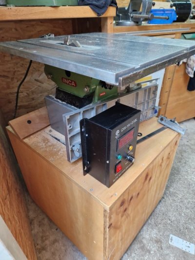

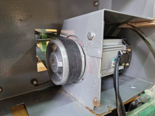

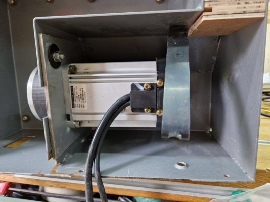

We zijn een paar maanden verder. De machine werkt weer.
Ik heb in China een 750 watt brushless motor gekocht met bedieningspaneel.
De motor heb ik gemonteerd met een 3mm metalen plaat die als een flens gebruikt word.
De orginele poelie paste op de as. De as is voor het mooie 1 cm te kort. Hij zit nu voor ruim 2/3 over de as geschoven.
Het spannen kan met de hand doordat de flensplaat één ruim gat heeft.
In de bodemplaat heb ik een ruime uitsparing gemaakt voor de ventilatie, de randen van "motor ruimte" zijn stofdicht dmv schuimband.
Eigenlijk wilde ik het bedieningspaneel overbouwen in de orignele metalen behuizing van de Inca maar dat zou te veel werk worden. Ik heb gewoon bovenop de onderkast gezet.
Aan de onderzijde is er nu net genoeg ruimte om de Hegner schuurschijf op te bergen. Dat was ook de reden dat ik er geen grotere motor onder kon hangen.
De machine zaagt weer als vanouds, heerlijk zo'n kleine, zuivere en stille zaagtafel voor het fijne werk!
Hieronder de fotos.

Mooi opgelost, maar het was makkelijker geweest als je dat grijze stuk blik alleen als afstandshouder gebruikt had en gewoon een standaard motor in het houten kastje gehangen had.
Arjen Bosse
22 jun 2016
227
48
Bedankt voor het compliment. In dat kastje staat dus een Hegner schuurschijf. En mijn schuur is één puzzel waar relatief veel machines in heel weinig ruimte staan opgeborgen. Vandaar dat ik hem in de grijze blik wilde hebben.
