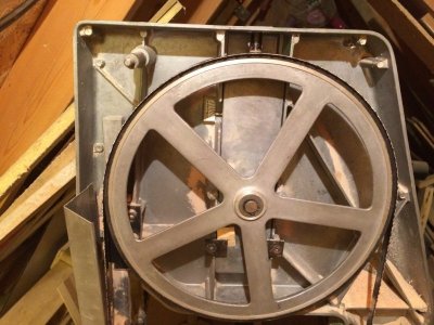

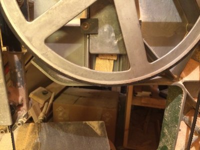

Daarna bezig geweest met een zeer smal lint om vormen uit vrij dik hout te zagen, ging ook nog prima. Totdat ik een keer achteruit moest en het lint eraf klapte. Sindsdien heb ik problemen: Als ik het bovenste wiel zo ver mogelijk kantel, de stelschroef aan de achterzijde volledig aangedraaid, loopt het lint er toch nog af. Het enigste wat hielp is een wiggetje aan de achter/onderkant van het blok waar het bovenste wiel in draait tussen achterwand en blok, zodat het wiel als het ware nog verder achterover kantelt. Nu blijft het lint er wel op, maar op het bovenste wiel helemaal van achter en op het onderste helemaal van voren. Dit komt het zagen natuurlijk niet ten goede, recht zagen is dan ook alleen mogelijk als het hout scheef over de tafel gaat...
Zie hier enkele foto's die mijn verhaal (hopelijk) verduidelijken.
Wat kan er opeens aan de hand zijn??
Wiggetje om wiel extra te kantelen.

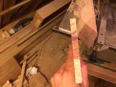

Ik heb nu het wiggetje achter het linker plaatje gedaan en nu lukt het om de wielen te draaien zonder dat het lint eraf gaat. Het wiel is dus aan de linkerkant nu iets naar voren gekomen. Heb ook weer al een proefstukje gezaagd, lukt nu wel aardig. Ben niet echt heel tevreden over de oplossing. Dit is voor permanent niet echt de bedoeling lijkt me.
Proefstukje met fastcut. Heb inderdaad bij tuffsaws aangegeven dat het lint voor een inca bedoeld was en ik zet ook inderdaad alle geleiders wijd open als ik opnieuw lint ga afstellen.

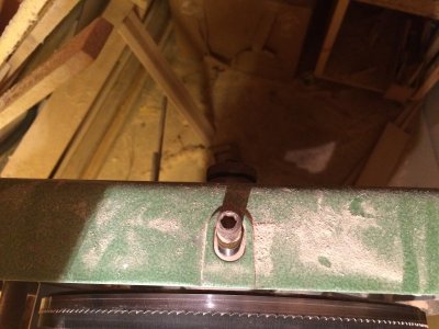

Corné, zou je een foto kunnen maken van het onderste wiel met name de ophanging, ben het nog niet tegen gekomen dat deze niet verstelbaar zou zijn.
Heb het zelfde beleeft met mijn elektra beckum bleek dat het onder wiel scheef stond en dan kun je stellen wat je wilt aan het boven wiel maar hij blijft er aflopen simpelweg om dat de stel mogelijkheden van het boven wiel te beperkt waren.
Dit lijkt heel sterk het geval te zijn.

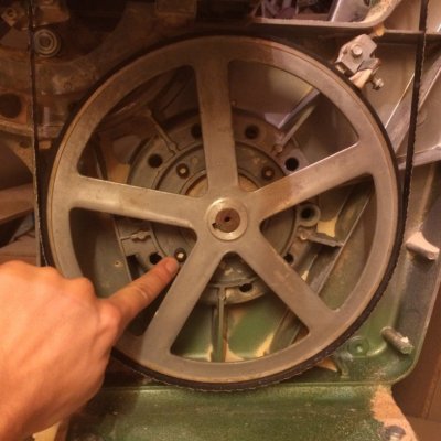

Roeland,
hierbij. Zitten 4 inbusbouten, waar de moter aan vast zit, één wijs ik aan. Volgens mij is het wiel hiermee niet te verstellen. Ik deel je mening over dat er nu in principe te weinig aan het bovenste wiel versteld kan worden.

Met die 4 bouten zit de motor op het huis gemonteerd. Ze zijn volgens mij niet bedoeld om het wiel te kunnen stellen. Ik zal morgen ook nog eens 2 zagen onderzoeken naar een mogelijke oplossing.

In het onderste wiel zit een inbusboutje waarmee hij op de as van de motor vast zit. Als je die los draait kan je in ieder geval het wiel naar achter of naar voren bijstellen. Er hoort trouwens een carrosserie-ring met een bout in het gat aan de voorkant van de as te zitten ter zekerheid, of had je net gedemonteerd?
