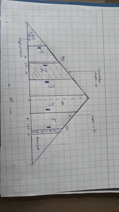

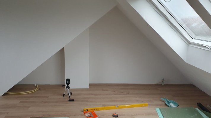

Beste Forummers,
Ik ben toe aan mijn volgende uitdaging in de zolderverbouwing. Het maken van een inbouwkast in de nis. Zie foto 1. Ik heb al veel mooie voorbeelden voorbij zien komen. Idee is inbouwdelen van 50cm breed, 60cm diep (35 cm bij de schoorsteen), met 5 deuren van 50cm. Voor de inbouwdelen gebruik ik dan 18mm meubelpaneel, eventueel IKEA PAX. De deuren wil ik zelf van MDF maken. Als onderstel wil ik een “sokkel” maken van balkjes waar de kast(en) op rusten. Maar het gaat voor nu om de verdeling. Meest ideaal zou zijn dat er een deur precies voor de schoorsteen komt. De kast is daar namelijk minder diep (35cm). Als ik dat als uitgangspunt neem, wordt de verdeling zoals in foto 2. Vragen:
  1. Is dat een logische indeling? En technisch haalbaar? En esthetisch mooi? Er zit een rare knik in deur 4. Bij de punt. Zo nee, wat is een betere oplossing?
  2. Over de opbouw. Ik wil het zoveel mogelijk een idee geven van een inbouwkast. Bereik ik dat ook als ik de deuren zo strak mogelijk tegen de nis plaats aan de bovenkant of moet ik dan echt met een afdeklijst werken, of misschien zelf een strook gips dat ik stuuk en verf?
  3. De diepte van de nis is 63 cm (gemiddeld). Her en der een cm minder. Maak ik de kast zo dat de deuren precies in de nis vallen, gelijk met de wanden of laat ik ze iets terugvallen, of misschien wel iets ervoor zelfs?
Alle tips en trucs zijn welkom.
Dank!

Deur 4 gaat niet open als die uit 1 stuk is en links of rechts scharniert.
Of wil je het linkse stuk vast en scharnieren op de stippellijn? Zou kunnen maar wel speciale scharnieren nodig dan.
Dank. De stippellijn is het hoogste punt onder het dak. Linkerkant van deur 4 is dan de doorgetrokken lijn daar net naast. Maar ik begrijp dat dat niet kan. Is het een idee de punt eruit te halen en daar een vast stukje te maken?

de schets staat 90° gedraaid en is redelijk klein
opliggende deuren zijn het eenvoudigst om te maken + uit te lijnen
als de nis voldoende precies uitgewerkt is, zou ik de deuren half opliggend maken met de voorzijde in het vlak van de nis
hier zitten we op het vlak van persoonlijke voorkeur
Is het een idee om deur 3 & 4 horizontaal te maken aan de bovenkant. Dus dat de hoek rechtsboven van kast 3 en hoek linksboven van kast 5 op hetzelfde peil zitten. Het driehoekje wat overblijft afwerken met mdf of stuc. Of komt dit niet uit met je indeling?..
Persoonlijk zou ik voorkant deur gelijk houden met voorkant wand, tenzij je echt contrast wilt creëren door ze terug te laten vallen.
een vast stuk is de beste oplossing, denk ik.
maar, wacht even, ik had enkel de schets bekeken. op de foto zie ik nu dat er boven de linkse schuine lijn een wand is en dat het dak verder omhoog loopt volgens de rechtse schuine. In dat geval zou een deur met linkse scharnieren wel open gaan.
Dank. Hier had ik ook al aan gedacht. Nadeel is wel dat ik die hoek kwa ruimte dan helemaal kwijtraak. Die hoogte vanaf de punt is 40cm en op een totale hoogte van 185, is dat best veel. Of ik moet er een open deel van maken, maar ik denk dat dat niet wenselijk is.
Dat kan ik niet helemaal volgen. Volgens mij is het zo dat als ik deur 4 links scharnier en ga openen tot verder dan de stippellijn (hoogte punt in de kast) ik de schuine wand links ga raken met de punt van die deur.
Maar... waarschijnlijk bedoel jij dat dat kan, als de deur vóór de nis uitsteekt en niet in de nis en niet (deels) onder het schuine dak?

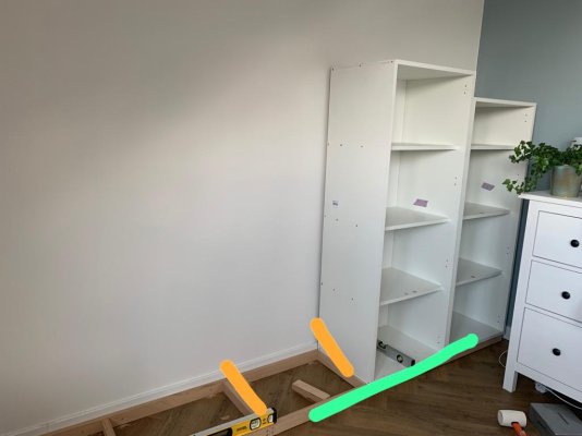

Ik zou stelpoten aanbevelen. Bij het maken van mijn inbouwkast, (ook op dit forum te vinden), heb ik gebruik gemaakt van een houten “sokkel” maar dat is inderdaad niet goed te stellen. Achteraf gezien zou ik dat anders hebben gedaan. Ben benieuwd naar je project!
Interessant.. ik kwam op dit forum ook een discussie tegen waarin gesteld werd dat stelpoten veel lastiger waren om waterpas mee te stellen dan zo'n houten onderstel. Daarom dacht ik daar aan. Jouw ervaring is anders.
Ik vond het lastig om zowel de groene als oranje richting tegelijk waterpas te krijgen. Maar kan ook aan mijn vloer liggen. En ik moet erbij zeggen dat ik nog nooit stelpoten heb gebruikt. Maar dat ga ik volgende keer gebruiken. Ben benieuwd of dat veel verschil maakt. Het lijkt me toch dat je die preciezer kan afstellen.
Ja, inderdaad, als de deur ongeveer gelijk komt met de voorzijde van de nis dan zal het hoogste punt van de deur voor de linkse schuine wand uit draaien.
ik begrijp dat de nis ~63cm diep is en dat je korpussen ~60cm diep worden.
dus, zal waarschijnlijk wel lukken. kan je makkelijk effe testen met een blaadje papier dat je vouwt.
als ik met een houten onderstel werk, maak ik dat iets te laag en vul uit met paslatjes onder de stijlen (waar het gewicht komt). dan krijg je het makkelijk pas.
stelbare poten zijn handig maar dan krijg je de kasten niet rechtop als ze uit 1 stuk zijn. in jouw geval kan je ze rechtzetten op het hoogste punt van de kamer en dan op hun plek schuiven waarschijnlijk.
de Ikea pax stelpoten zitten enkel vooraan en dragen op de bodem. als je de poten opdraait komt de stijl vooraan los van de grond en gaat alle gewicht op de verbinders van stijl naar bodem. prima voor kleding (bedoeld gebruik) maar als je de kast vol boeken gaat laden lijkt me dat riskant.
stelpoten zet ik liefst onder de stijlen.
