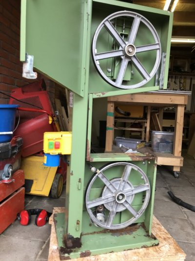

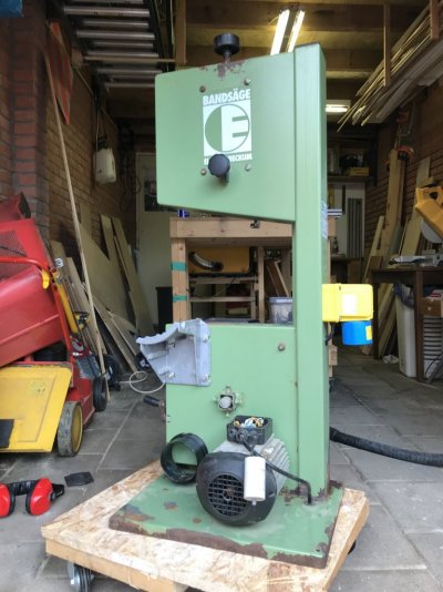

De machine, deels gedemonteerd:

Op marktplaats stond laatst nog een advertentie van iemand die onderdelen voor de BAS315 aanbood. Pfoeh, deze machine heeft weinig TLC gehad, zo te zien....maar d'r is nog wel iets van te maken:unsure:.
9.968
3.521
Zo te zien vooral wat roestig blik. Daar merk je weinig van met zagen. Als hij met een nieuwe condensator weer loopt heb je er een prima machine aan.

Hij schrijft dat de machine deels is gedemonteerd, en dat hij al het aluminium op gaat poetsen. Dus ik denk dat de tafel erbij zit.
Zoniet, dan is het een dure zaag voor 40 euro 😁

heb je de tafel al gedemonteerd of is die er niet bij...
Tafel is er bij 😁. Daarbij ook de langsgeleider. Hij ligt op de werkbank inderdaad! Je kunt hem net zien op de foto.

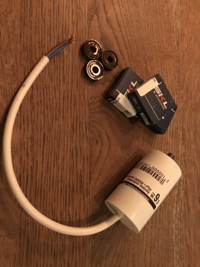

De postbode stond net voor de deur

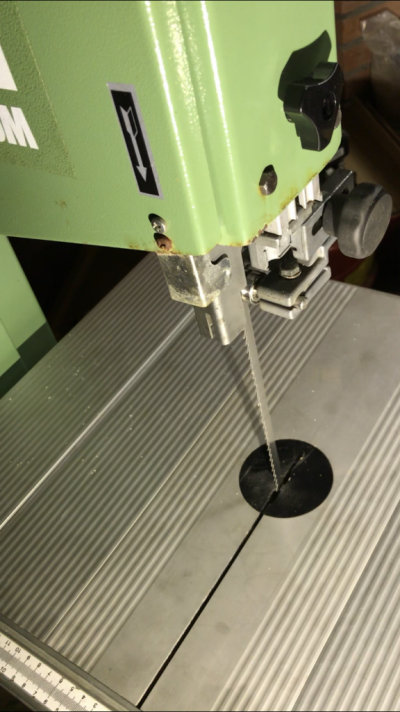

Condensator geïnstalleerd en de motor loopt volgens mij goed. Klinkt het zoals het zou moeten klinken? Lager van de motor en het wiel lijken goed.

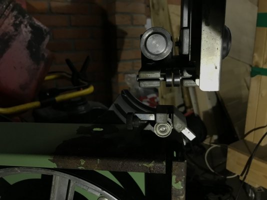

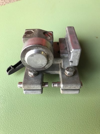

Boven en onder geleider met nieuwe lagers

Hoop het ook! Romtools kon ik niet, ziet er zeker interessant uit. Dubbele lager, ook voor Elektra Beckum. Heb je ervaring mee de geleiders van deze machine? Werken ze niet helemaal lekker?
Hoi,
Neen hoor, geen ervaring met een elektra beckum. Indertijd was ik een inca 260 aan het opknappen waarvan de geleiding vervangen moest worden. Op mijn speurtocht kwam ik romtools tegen. Uiteindelijk kon ik de originele geleiders opknappen, dus zelf nooit iets bij romtools gekocht. Maar misschien heb jij er wat aan, dacht ik.

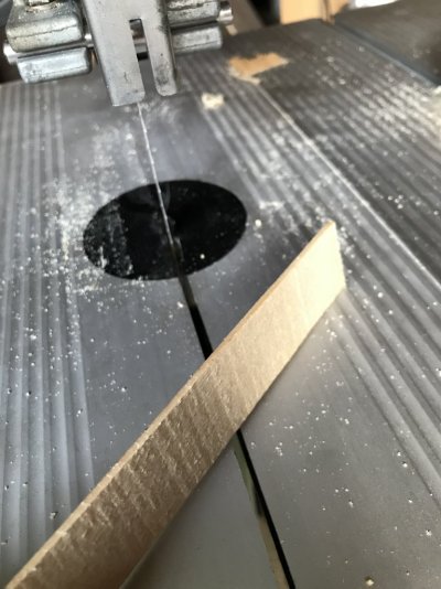

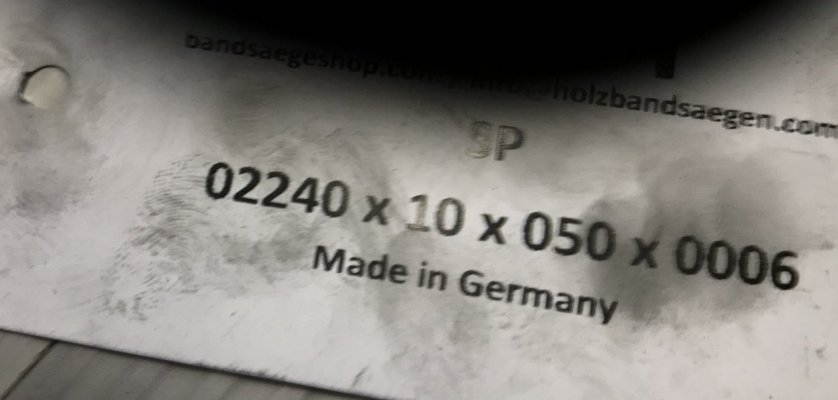

Zo, weer iets verder. Alle delen gangbaar gemaakt en verder schoon gemaakt. Toen opeens stond de postbode weer op de stoep. Een pakketje uit Duitsland. Een ‘Spezialstahl’ blad met de volgende afmeting:
Heb nog geen voelermaatje, die komt hoop ik deze week nog binnen. Alles op het oog ingesteld en de zaag lijkt mooi te lopen. Je hoort een beetje een lager die niet meer 100% is, maar dat is die om de v-riem strak te zetten.

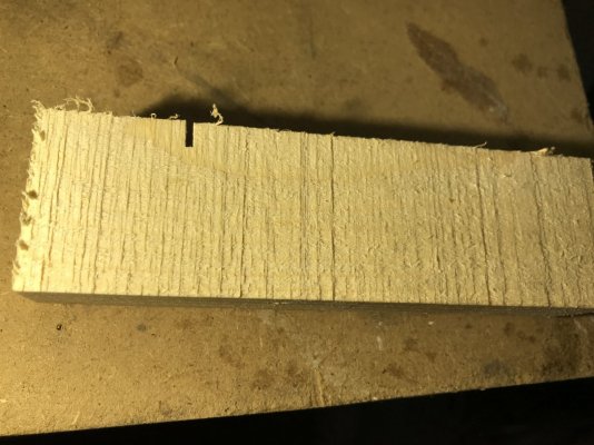

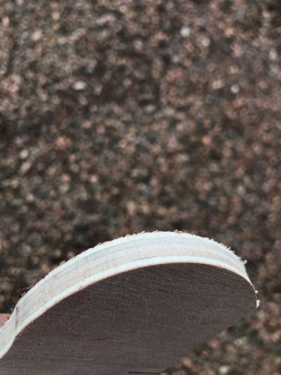

64F2F8E5-B447-4BFE-9DBB-2911AD79A082.pngBlad haaks op het lint gezet en daarna testen. Ben nog niet helemaal blij met met zaagbeeld. Hoop dat het afstellen met een voelermaatje en wat testen met de juiste spanning een betere snede geeft.
Daarnaast heb ik nog wat moeite om de langsgeleider haaks en parallel te krijgen.
Mochten julllie tips horen hoor ik dat graag 😁

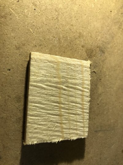

Een update.
afgelopen weekend aan het stellen geweest. De zaag loopt zoals het zou moeten en het zaagbeeld lijkt een stuk beter! Vooral wat dunner hout zaagt hij erg mooi. Beschrijving ‘speciaalstahl’ geeft ook aan dat hij meer geschikt is voor dunner en zacht hout.
zijn er zaagbladen die jullie kunnen aanraden ? Je hebt er nogal veel verschillende; flexback, geharde tanden, fleischerei, uddeholm. Wil hem graag gebruiken voor vuren/bouwhout tot Max 7cm / eik en beuk van Max 2 cm dik. En een ‘bandsawbox’ maken lijkt me ook leuk, daar ben ik denk ik een 6mm / 0,5 / 4 tpi voor nodig.
