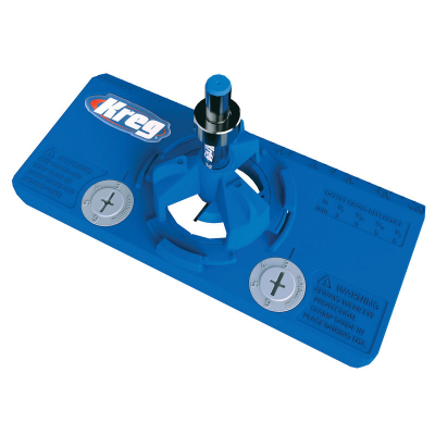

Opgepast. De hierboven vermelde boormal is _niet_ geschikt voor het 35mm boorgat te maken, enkel voor de inserta-style bevestigingen van 8 (?) mm.
Je kan dit goed zien in deze video.
Dus erg beperkt in gebruik.
De Blum eco drill is waarschijnlijk de aller handigste, maar ook de duurste. Er is verder nog een interessante mal van kreg die veel interessanter is prijs/kwaliteit, genaamd "Kreg concealed Hinge Drill".
Het voordeel hiervan is a) ingebouwde dieptestop - je boort dus nooit dóór je kastje, en dat steekt nauw want je hebt maar 4mm marge. Ten tweede zit de 35mm boor erbij, die hoef je dus niet apart aan te kopen.
Je vindt op amazon en aliexpress ook chinese varianten die maar de helft kosten.
Ik moest even terug zo'n 45 gaten maken voor een grote kast. Ik ben voor de chinese variant gegaan. Beetje prullen maar het werkt, en het werkt véél sneller dan met de hand.

Hoi Ronald,
Ik lees je opmerking nu pas, en inderdaad ik kan bevestigen dat die jig dus niet werkt voor het scharniergat zelf...:LOL:
Nu heb ik dat opgelost door heel nauwkeurig het middelpunt te kunnen markeren en met de boorkolom recht en op diepte te kunnen boren.
Daarna de blum boormal gebruiken om de Inserta gaatjes te maken en vervolgens diezelfde mal gebruiken om de gaatjes van de ophangplaatjes af te tekenen.
Met die Kreg mal kun je denk ik wel meer tijd winnen dus daar ga ik zeker naar kijken.

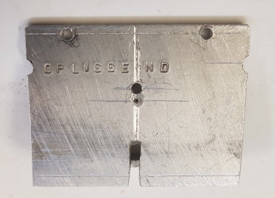

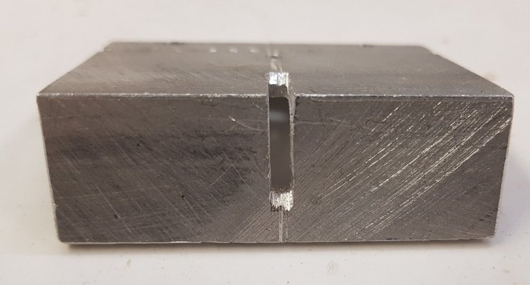

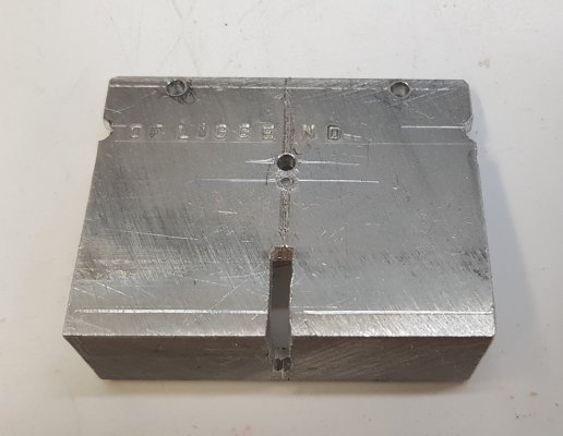

Momenteel ben ik ook bezig met kasten in een washok/bijkeuken waarbij dan ongeveer twintig scharnieren moeten worden geplaatst.
Na bestuderen van alles wat hier en verder op internet wordt getoond heb ik zelf even vlug uit de losse pols een malletje gemaakt.
Heel eenvoudig van een restje aluminium hoeklijn. Daarin zitten markeergaatjes voor de gaten in de deur en voor in de kastwand. De schroefgaten in de deur doe ik niet met een mal. Ik zet de scharnieren in het deurtje en lijn dan met een liniaal de scharnieren uit dat ze in één lijn liggen. (De markeerkepingen aan de zijkanten die je hier op de foto ziet, werkten niet naar mijn zin.)
Weer markeren met een priem en klaar is kees (Of Jan, in dit geval)
Het is maar een grof prototype, en het ziet er niet erg mooi uit, maar het werkt naar wens. Eigenlijk moet ik me schamen, met een metaalfreesbank in huis, maar dit werkt en dat is het belangrijkste. Na de reorganisatie van mijn hobbyhok maak ik misschien een mooie versie. Dat is afhankelijk van hoeveel kasten er nog moeten worden gemaakt.Scharniermalletje (3).jpgScharniermalletje (2).jpgScharniermalletje (1).jpg
Waarderingen: ZotVanHout
